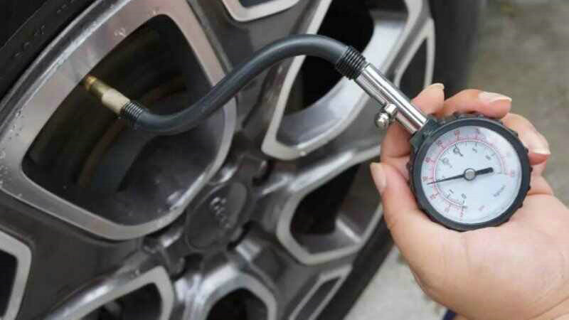

2022-10-31 08:30:49                                                                                                                                                                                                                                                               当汽车突然显示胎压不正常,老司机需要下车检测轮胎的气压值,看一下气压是太高,还是太低。轮胎气压太低的话,需要拿出补气的东西实行补气,倘若气压补了以后又很迅速出现胎压太低的话,那说明轮胎出现漏气的情形了。
倘若是轮胎气压太高了造成胎压不正常的话,需要将轮胎给放气,放到正常的标准范围就可以了。大多数来说,小型汽车正常的胎压范围为230至250千帕,车辆胎压的标志能在汽车油箱盖、驾驶位置的车门上找到,车辆轮胎充气需要按照厂商推介的,毕竟轮胎是车辆的鞋子,倘若不合脚的话,车辆的运转会受到很大的影响。
胎压的调节:
1、季节对胎压的影响没有非常大,部分许受受热胀冷缩的影响,夏天可以将胎压调到标准范围的下限值,冬天可以将胎压调到标准范围的上限值;
2、车辆载满了人和物的话,胎压需要高一些,这样乘车的舒适度会得道提高;
3、车辆需要停放很久,不用行驶的话,胎压要调得高一些,这样就不用怕轮胎没有气了,可以调至280千帕。
老司机平常要多观察轮胎的情形,倘若仪表盘上有显示胎压的话,那么就多观察仪表盘。当仪表盘上显示胎压不正常的话,需要先将车辆停下来,然后检查看胎压,对症下药。
