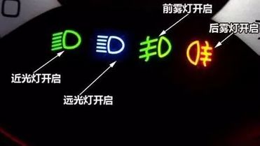

1、远、近光灯
非常多老司机在驾驶时都不清楚自己开了什么灯,那么我们应当从仪表盘中亮起的指示灯来区分,第一步是几个傻傻分不清楚的标记。
远光灯与近光灯或许是最相似的,也同样是最容易让老司机混淆的,其实还是非常好不同之处的。近光灯标记的灯光线条是斜着往下,而远光灯标记的灯光线条是直线往前的。

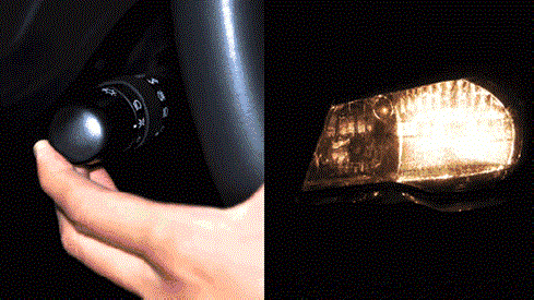

打开启用方式上,开关一般都在方向盘左侧,将开关拧到近光灯位置,近光灯亮起;直接往外拨,一直打开启用远光灯;往内拨一下,远近光灯闪烁。

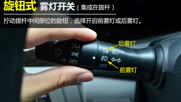

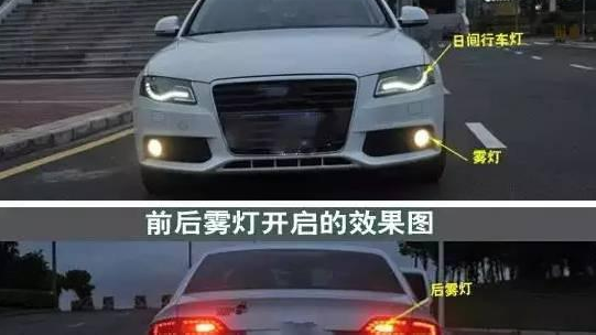

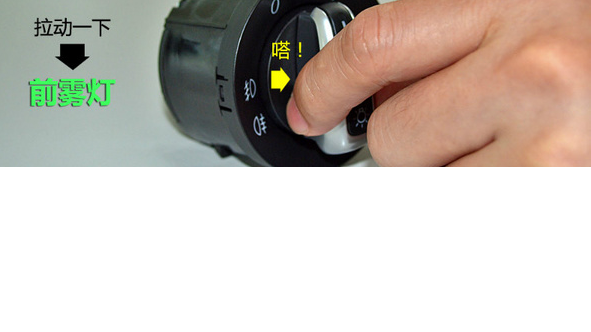

2、前、后雾灯
同样长得很像还有前后雾灯了。雾灯是在大雾天气里使用的灯光信号,雾灯在雾中的穿透力更强,因而更容易让车辆或行人及早注意到。
使用上,第一步要确保示宽灯开启,即可打开启用雾灯了。其中,前雾灯是可以独立打开启用的;后雾灯只能与前雾灯同时打开启用,没办法独立打开启用。雾灯开关的样式重点有两种,分别为按键式和旋钮式。不相同的汽车厂商,都会存在自己惯用的雾灯打开启用方式。

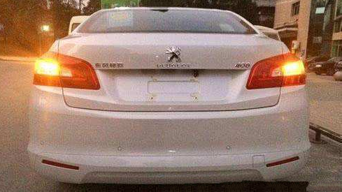

3、转向灯

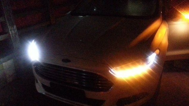

转向灯标记就不用多说了吧,大多数来说都是上提,右转向灯亮;下拉,左转向灯亮。上右下左,这样设计也同样是出于符合人体感觉,更符合人体的操作思维。

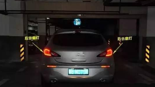

4、示宽灯

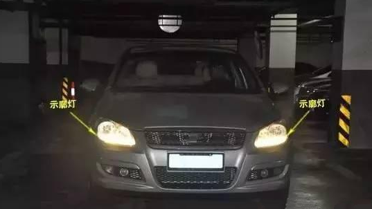

当转到示宽灯位置时,汽车小灯点亮。示宽灯就是一种警示标记的车灯,前白后红,大多数安装在汽车顶部的边缘处,这样既能代表汽车高度又代表宽度。大多数在天还没有完全黑暗的情况下打开启用,多用于傍晚。
5、双闪灯-危险报警灯
在仪表盘上的红色三角形按键就是双闪开关,按下后就可以了打开启用双闪。双闪灯的作用是当车辆发生意外情形后,引起其它车辆警惕,避免发生追尾事故。

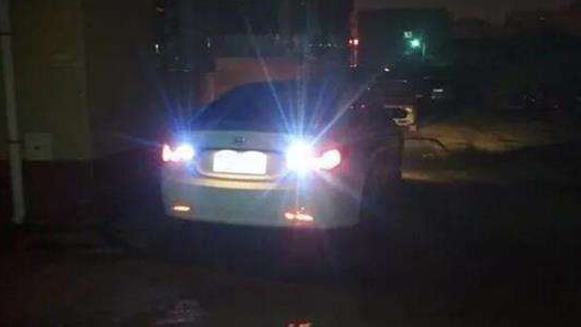

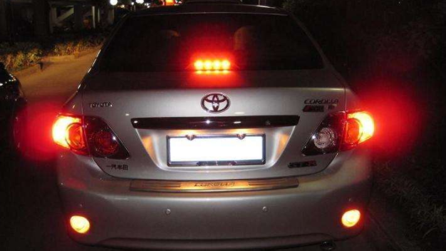

制动灯没有直接开关,而是通过我们踩下制动时亮起的灯。当踩下制动踏板后,制动灯马上亮起,并发出红色灯光,提醒后方车辆。
同样原理还有倒车灯,开关是与倒挡有关的,不用直接操作。倒车灯的作用是出于照亮车尾的地面,降低倒车时盲区,除此之外也同样是对后方的提醒。

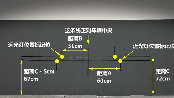

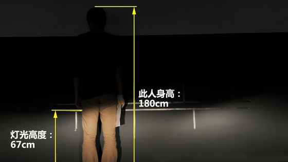

1、第一步把车停在离墙面7.6米的位置,然后开启灯光,接下来我们会按照灯光在墙上的位置来调节灯光的照射位置。一些车型车里面集成有大灯高度调节旋钮。倘若你的车配置有这样的功能,在调节大灯前应该先把大灯高度调节旋钮调到“0”位。
2、出于在墙上设置这些标准线,我们要事先测量出汽车大灯位置这3个距离,距离a是近光灯中心到车中轴线的距离;距离b是远光灯中心到车中轴线的距离;距离c是近光灯中心到地面的距离。

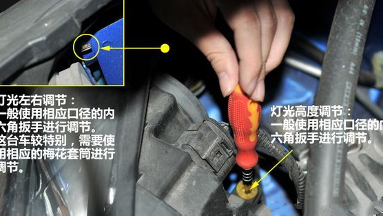

3、调节灯光位置是通过调节大灯背后相应位置的调节旋钮实现的。不相同车型需要调节的地方位置以及使用的工具不尽相似,需要按照具体车型而定。调节前先把车灯打到墙面,然后观察车灯是不是偏移或太高太低。
4、倘若你认为这样非常难,那么比较简单的判断方法就是让一个身高在180cm的人站在车前7.6米处,然后近光灯联系不应高过人的臀部。倘若太高,那么拧动调节旋钮来调整。
