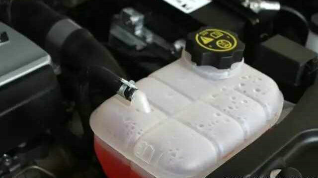

2022-10-31 08:35:51 想要检测防冻液的多少可以用这几种方法,例如拆下散热器的盖观察,还有就是检测发动机防冻液水道,再有是观察冷却夜壶的液位。
1、拆下散热器盖来观察,就是老司机在用车的时候,倘若想要检测一下自己的防冻液是不是过少,可直接拆下散热器的盖,就可以看到确定防冻液的液位有没有在散热器加注口的顶部周边,倘若液位太低就需要立刻的添加防冻液。
2、检测防冻液水道,仔细观察一下汽车的散热器盖,还有就是散热器加注口周边,有没有出现比较多的水垢沉积或是水锈之类的,倘若出现这些问題,需要立刻拆下发动机盖,而且彻底清洁防冻液的水道,然后立刻更换防冻液。
3、防冻液壶的液位,这是一种比较简单也同样是比较直接的步骤,这类型方法是把汽车发动机关闭,然后开启汽车的发动机盖找到里面的防冻液壶,开启盖以后即可看到液壶里面的防冻液的液位的高低。倘若是在最高值跟至少要求值之间,那么防冻液的量是比较适合的,倘若低过至少要求值,那么就说明防冻液偏少,需要立刻加入新的防冻液。
防冻液也称之为防冻防冻液,是拥有较好的防冻功能的,在寒冷的季节使用防冻液可以有效的防止防冻液结冰而出现胀裂散热器或是发动机气缸体冻坏的表现。其实防冻液不光在冬天使用,在不相同的季节都是适合使用的,防冻液有防腐、防沸、防垢等作用。
