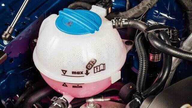

发动机的防冻液是不能加矿泉水的,当然倘若在开车的时候比较紧急的情形下,没有冷却剂可以少量的加入一点纯净水。但是值得注意的是,加入的纯净水量要少一些,不能用自来水或是矿泉水之类的水,这些类型的水含有的矿物质比较多,容易造成管道堵塞,进一步就会影响到散热,进而影响发动机的溫度就会太高。
发动机防冻液不能加矿泉水的原因:
1、在发动机里面倘若加入了矿泉水就会影响冷却液的冰点提高。
2、矿泉水加入到发动机里面,矿泉水里面含有大量的矿物质,这些矿物质有可能会跟冷却液里面的一些成分产生反应,这可能会影响到冷却液的功效,比如防腐蚀性、防水垢,还有就是润滑冷却系统等。
3、平时发动机里面所加的防冻液可以起到防冻、清洁,并且还能够防锈、拥有较好的制冷的作用,它的沸点是相对高的,这些优势矿泉水是不具备的。倘若将矿泉水直接加入发动机里面做为防冻液来使用,水容易影响水锈的出现,进一步就会堵塞水箱。
平时使用汽车的时候,倘若发觉自己的防冻液损失过于严重,那么老司机应当要提高警惕,注意检测一下自己的发动机冷却系统,有没有存在泄露的问題,检测没有不正常以后要立刻的添加防冻液。防冻液更换的周期为2年或是车辆行驶4~6万公里就需要换一次。
