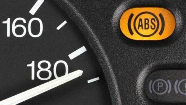

10-31</span  >            防抱死制动系统通俗理解就是在制动时,避免车轮在制动过程中抱死,也就是不运转。abs系统是在传统制动系统的基础上,添加了一套避免车轮抱死的机电一体化调节装置。该装置在汽车紧急制动过程中,当车轮趋于抱死时,通过自动高頻率地对制动系统压力实行调节,保障转向轮可操纵和制动稳定性能。
