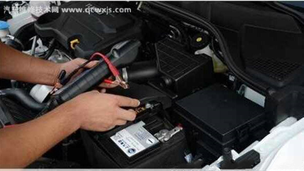

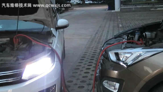

汽车电瓶搭电的话,可能要两三个小时才会充满,不过也得看实际的情况,看本来还有多少电。
1、在给汽车搭电的时候,我们要保证汽车的电路连接是正确的,两辆车的正极要对好正极,负极要对好负极,电源的正负极是不能连接错误的;
2、汽车电瓶搭电的时候,我们要确保给汽车接线的那辆车的电瓶电是满的,最起码可以保证在充电一段时间之后是可以满足自己汽车有电,同时能够确保我们开起来车,之后在行驶过程中还可以自己给自己充电;
3、需要搭电的车和被要求搭电的车的电瓶额定电压要保持一致,不然可能会没办法充上电,而且还会影响汽车电瓶的寿命,但一般同类型的汽车电瓶的额定电压都是一样的;
4、搭电之前,我们要做一定的检查,不能出现汽车电瓶漏电的情况,如果有电泄露的可能性,那么先不要尝试搭电。
汽车还可以用什么办法充电
1、除了搭电外,汽车还可以在行驶过程中自己给自己充电,但这个的前提是汽车电瓶的电要足以支撑汽车启动;
2、我们也可以使用专门的汽车电瓶应急电源给汽车充电,不过在充的过程中不能开车,不过只要电有一些之后,我们就可以把车辆打着火让发动机给电瓶进行充电。
