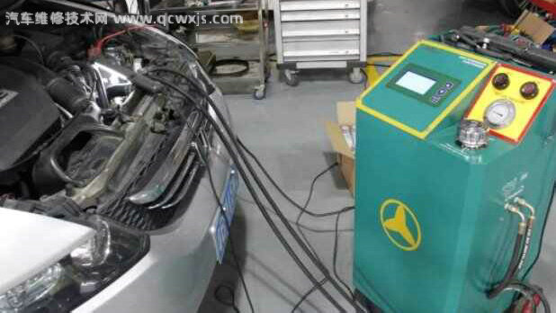

变速器油有两种更换的方式:
1、重力换油:重力换油不会很繁琐,不会耗费非常多的时间,由于变速器不用拆卸下来。但换油的效果不太好,至多只能到达70%,换一次油的价钱大概在500元上下;
2、循环机换油:循环机换油具有比较复杂的流程和程序,需要把变速器给拆下来,会耗费较多的时间,是通过压力让变速器里的机油给排放出来,这样拥有很大的风险性。但是拥有较好的换油效果,可以到达95%的换油率。
这两种换油的步骤各有优点和缺点,老司机们可以综合优点和缺点选合适的换油方式。除此之外更换cvt变速器油的情况下,需要将变速器的滤芯给更换掉,由于变速器在工作的情况下会产生较多的碎屑。出于不让碎屑进到到变速器里,滤芯需要更好的过滤效果,理所当然需要定期更换。
