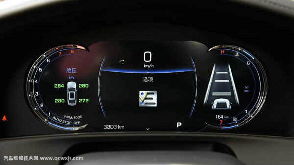

车辆轮胎的气压变低了一般不会自己恢复的,需要车主对轮胎进行补气,或者是对轮胎进行维修。
车辆轮胎气压太低的原因:
1、轮胎漏气了,漏气大概率是因为异物扎的,这个时候车主需要将轮胎给拆下来,然后将备用轮胎给安装上去,尽快将车辆送到4s店进行检修;
2、车辆长时间停放着没有行驶导致的,车辆长时间停放虽然没有行驶,但是轮胎的气压也是会慢慢的变低,车主需要及时给轮胎补气;
3、轮胎的使用时间过久,太久没有进行更换了,轮胎会出现老化,慢慢的就会开始漏气。需要及时更换新的轮胎,新轮胎的型号和尺寸最好和旧轮胎一致;
4、胎压监测器损坏了造成的误报,本来轮胎的气压是在正常的范围里,但是由于胎压监测器坏了,造成传送出来的胎压是错误的,解决办法是对胎压监测器进行维修或者更换。
车辆的正常胎压值一般在2.3至2.5bar范围里,如果超出或低于这个气压的话,就有可能属于异常的情况了,车辆的正常行驶会受到影响。
胎压异常带来的影响:
1、胎压太低的话,车辆的油耗量会变多,而且轮胎两侧的磨损会变得严重,轮胎的使用寿命会大大缩短;
2、胎压太高的话,车辆的减震性会变差,乘车的体验感会受到较大的影响。
