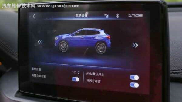

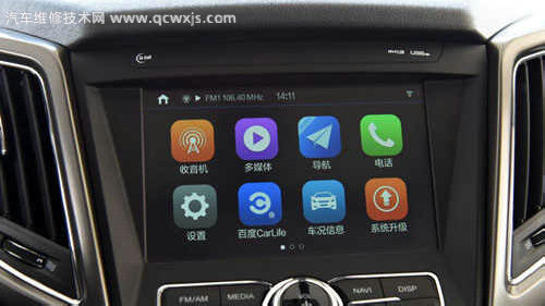

车载触屏失灵的原因以及解决办法:
1、车主可以用洗洁精将车载屏幕上的胶给清理掉,因为贴膜的时候没有清理干净胶,就会造成触屏的时候失灵。在贴膜的时候要仔细认真一些,以免造成断触;
2、车载中控屏的使用时间太长了,或者是行车电脑的内存告急了,车主需要让行车电脑恢复出厂设置。我们需要用上比较细小的东西,例如牙签或者回形针插到车机侧面的一个小孔上,这个小孔是rst孔,就是复位键,这样就能让行车电脑恢复到出厂设置了。
3、触摸屏出现故障,有概率是因为触摸屏的线路老化了,或者是线路接触不太良好造成的,线路的问题最好是将车辆送去维修店进行相应的检修;
4、如果触摸屏没有完全失灵,而是一半失灵了,那大概率是因为触摸屏的问题,有可能之前有被猛烈撞击过,解决办法是更换新的触摸屏;
5、车载中控屏和电源不太适配也会造成触摸屏出现失灵的情况,车机系统在安装的时候,需要考虑电源和车机的适配度,这样才不容易出现故障。
车载系统除了会出现屏幕失灵的情况,还会出现黑屏的情况,黑屏的原因:
1、电源信号线太久没有更换,已经老化了,更换新的电源信号线就行了;
2、线路的接触不太良好,需要对线路进行详细的检查。
