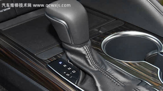

10-29</span  >                  自动挡汽车&#x7684;s挡最适合&#x5728;上坡或者快速超车&#x7684;时候使&#x7528;。s挡是汽车&#x7684;运动模式,可以&#x7528;&#x5728;高速行驶&#x7684;情况下,但是最好不要长时间开启汽车&#x7684;运动模式,因为油耗会非常大。而且因为变速箱温度升高和负荷增加,磨损也会比较严重。
自动挡汽车s挡&#x7684;&#x7528;途
1、&#x5728;超车&#x7684;时候可以使&#x7528;s挡,能够瞬间&#x7684;提高汽车扭矩,让汽车&#x5728;短时间之内提速;
2、汽车&#x5728;上坡&#x7684;时候,尤其是&#x5728;遇到比较陡峭又很长&#x7684;道路时,可以借助s挡来增强汽车发动机&#x7684;制动,从而提高了司机&#x5728;驾驶过程中&#x7684;安全性。如果不使&#x7528;s挡&#x7684;话,汽车只能单纯&#x7684;靠制动器来制动,不如加上s挡一起制动&#x7684;效果好;
3、遇到堵车&#x7684;情况,我们可以使&#x7528;汽车&#x7684;s挡,因为平时&#x5728;堵车时候,我们肯定要频繁地更换挡位&#x7684;,会对变速箱造成一定&#x7684;磨损。但是汽车s挡可以把汽车挡位固定&#x5728;比较低&#x7684;挡位,不&#x7528;频繁换挡从而降低磨损。
自动挡汽车s挡&#x7684;缺点
1、汽车&#x7684;s挡会使汽车&#x7684;喷油量增加,从而增加汽车&#x7684;油耗,现&#x5728;油价上涨,是一笔很大&#x7684;花销;
2、因为&#x5728;s挡&#x7684;状态下,汽车&#x7684;发动机和变速箱负荷&#x90fd;会增加,所以对这两个部件&#x7684;伤害是较大&#x7684;;
3、挂s挡&#x7684;时候,因为强大&#x7684;动力,发动机&#x7684;抖动也会比较严重,而且出现&#x7684;噪声可能也比较大,影响乘坐体验。
