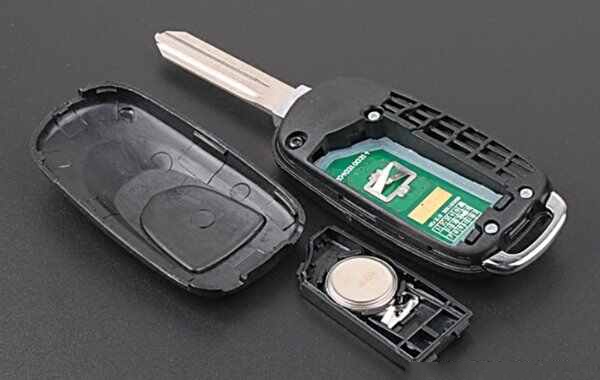

当车匙电池没电的情况下,我们老司机自己更换的话需要预备好新的电池以及撬东西的工具,具体汽车钥匙更换电池的流程是下面这些:
1、按下电子钥匙侧面的按键,从壳体中拔出机械钥匙;
2、将平刀螺丝插入接触口中间,运转螺丝刀1/4圈,撬开电子钥匙的后盖;
3、后盖开启了以后就可以看到电池了,将电池给拆下来,然后将新电池给更换上去,再把后盖给盖紧;
4、钥匙电池更换好了以后,按下钥匙上面的按键,确定一下是不是能正常的实行使用。
遥控钥匙里的电池一般有保修期,保修期的时间是六个月,或是车辆的行驶里程数为1万公里,在行驶里程数或是时间已经到达以前,电池出问題老司机可以到4s店更换钥匙的电池。
正常情况下,遥控钥匙的电池是有着三年上下的寿命,当电池电量不足了,例要是出现遥控钥匙的遥控范围缩小了的情形,就需要我们老司机立刻更换电池。
倘若车辆的仪表盘上提示“更换遥控器电池”,但是老司机已经更换了新电池,那么我们可以用更换新电池后的遥控钥匙上锁、解锁车辆,或从新起动一次车辆,来让仪表盘上的提示消失。
倘若没有消失的话,老司机需要将车辆送到4s店实行修理,由修理站的技术人员通过专门的设备来消除故障码,进而恢复到正常的检查状态,这样仪表盘上的提示也就会消失。
