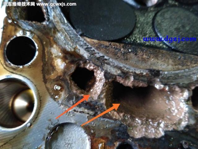

1.既然防冻液这么重要,我们作为车主很多都不太懂,所以挑选非常重要,一般建议到4s店去定期更换,使用期限大概是2~3年,也可用冰点检测仪可以检测是否需更换,视情况而定。如果在外面不慎漏水,应急的话,需挑选大厂生产的防冻液,但必须保证是正宗的,假冒产品会对发动机造成严重损害,产生重大经济损失,下图就是我们在维修中经历过的案例,很多,发动机缸盖已经严重腐蚀掉,必须只能更换,所以这个教训是惨痛的,如果在比较偏远地区没有防冻液选购,有条件的可以补充纯净水,实在没办法就加干净的自来水吧,没有多大关系,会提高它的冰点,如果比例太高,可能会导致冷却系统生锈,产生水垢等副作用,需尽快维修好冷却系统,更换成防冻液。
