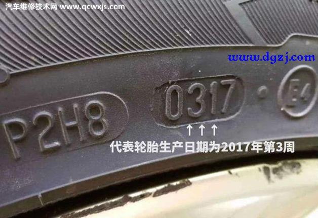

2022-10-29 10:20:44                                                                                                                                                                                                                                                               不管是正常使用的胎还是备胎,都是有使用寿命的,并且寿命不仅仅体现在公里数大小上,还与时间有着重要的关系。一般轮胎超过4年或8万公里后,就一定要更新,其中“4年”和“8万公里”无论哪个先到,都说明轮胎的使用寿命已经到期,需要进行更新。
这是因为轮胎属于橡胶制品,备胎存放时间太长,同样会出现老化现象。特别是当车辆行驶在高速时,对于轮胎的负荷会加大,更容易引发爆胎,造成相当严重的事故。因此不管备胎是否完好如新,使用年限到达4年后都要更新,切不可因为未使用过而人为延长其“服役”年限。
毕竟备胎也不能一辈子做备胎,时间到了,备胎也就失效了。
汽车轮胎的使用寿命是:无论是正常使用轮胎还是备胎,都是有寿命期限的,并且寿命的长短不仅仅体现在公里数大小上,还与"存放时间"有着密切的联系。一般来说轮胎使用5年或行驶8万公里后,就一定要更换新轮胎,其中"5年"和"8万公里"哪一个先到来都说明轮胎的使用寿命己到期,则必须要进行更换。
