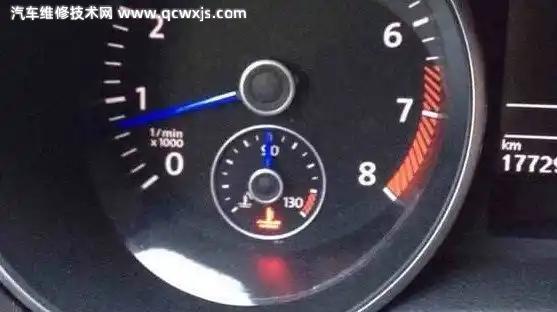

2022-10-27 19:13:24                                                                                                                                                                                                                                                               有一些老司机在开车过程中有碰到水温灯闪烁的表现,不明白水温灯闪烁是什么问题。水温灯是反映冷却液水箱状态的一个指示灯,出现闪烁就说明汽车的冷却液水箱出现故障。
一般当老司机起动车辆时,汽车都会实行自检,仪表盘上的水温灯也就会亮起一下,自检正常后水温灯也就会熄灭。倘若是在开车过程中发觉水温灯闪烁,出于安全起见,老司机最好就近停车,不过不要熄火,防止熄火后会造成部分软金属剥落,有的甚至会造成粘缸。
老司机可以先开启发动机盖,检测水箱中的防冻液是不是过少,倘若防冻液液面是低过min线了,那么就说明是防冻液不够,倘若老司机有预备的防冻液,立刻添加补冲就行了。倘若没有可以暂时用水代替,不过要立刻去更换新的防冻液。
倘若是低水温指示灯亮怎么办,这类型情形倘若是防冻液也没有出现不足的,那么有可能是水温传感器出现故障,老司机可以去到就近的修理店实行修理或更换水箱。 <span style=&quot;background-color: #fffff2;line-height: 0.1; color: #fffff1;font-size:1%; &quot;>www.qcwxjs.com </span >
