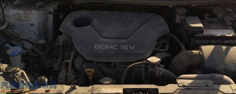

2022-10-26 21:17:51                                                                                                                                                                                                                                                               有多种原因:1.需要检测车辆的水箱循环管线是不是出现泄漏。2.检测发动机机油是不是增加,原因是缸体出现裂痕,冷却液泄漏。3.冷却液到了使用时间需要实行更换。4.节温器部分是不是损坏泄漏冷却液。
汽车防冻液多长时间换一次
汽车的防冻液更换是在3年上下的时间,防冻液的定期更换可以保障发动机的散热系统正常工作,让汽车的暖风系统正常使用,在更换冷却液的情况下,同时要注意车辆的节温器是不是出现损坏,出现问題立刻更换。
汽车冷却液可以混加吗
在紧急情形下混加冷却液时没有任何问題的,倘若混加的冷却液冰点相似,在后期使用的情况下不用更换,倘若所混加的冷却液冰点有所不同,在后期需要对冷却液实行更换,不相同颜色的冷却液也可以用,其成分都是完全一样的。
