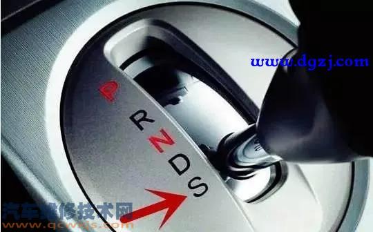

一、s档
s是sport的缩写,也就是大家常说“运动模式”,这个档位,在很多自动档车型上都有配置, s档设计的初衷,是为了让大家感受驾驶乐趣而设计的,在 d档正常行驶时,可以不停车、不减速直接挂入,让发动机瞬时产生澎湃的动力。
在s档模式下,变速箱升档慢,发动机一直高速运转,可以获得较大的扭矩。
使用s档,发动机转速高,经常用来快速超车。而其它的工作环节没有改变,此时,变速箱负荷加大、油耗提升、热量增加、发动机的磨损增加。
不过使用s档也有好处,就是通过发动机的高转速,来清理积碳。
