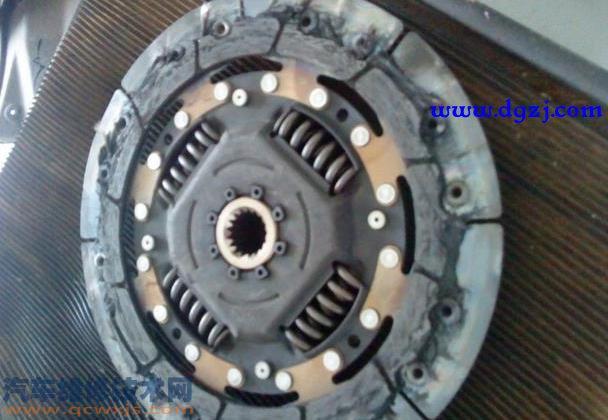

2022-10-26 17:55:34 汽车的离合器位于发动机和变速箱之间,它的作用是切断和传递发动机输出的动力。
离合器的磨损情况,可以通过离合器踏板行程的长短来判断。离合器磨损越严重,离合踏板的行程也就越大,也就是说离合踏板越高,到达一定程度就会形成离合器打滑,甚至车辆无法行驶。
在日常用车时,判断离合器的磨损情况也是比较简单的。就是上面提到的,通过离合器踏板的高低来判断,离合踏板越高,离合器磨损越严重。当磨损到一定程度时,会出现打滑现象,在车辆行驶时急加油门观察仪表,转速上升而车速不上升。这种情况下,就要及时更换离合器了,不然随时都有可能导致离合器烧损,甚至车辆无法行驶。总结:当车辆出现问题时要及时进行检查和维修,避免造成更大的损失。
