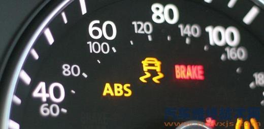

<span    >10-26</span   >        汽车abs故障处理方法是:abs出现故障,一般abs故障灯会点亮,可用故障检测仪进行诊断,然后根据故障代码提示进行相应的检查。有时候轮速信号会偶尔不准,导致abs工作异常,这类故障比较难以排除,在诊断时,可采用实时读取4个轮速传感器信号的方法,当故障出现时某车轮的轮速信号会突然异常。
先确认常规故障内容:
(1)制动液是否在规定范围;
(2)检查制动开关及制动灯是否正常亮灭;
(3)检查踏板行程及分泵、总泵的密封性;
(4)必要时,拔下abs ecu的插头或电源的保险,取消abs控制后试车,确认常规制动正常。
再确认abs电控系统:
(1)检查abs ecu导线、插头、插座的连接情况是否损坏;
(2)检查制动灯液面指示开关插头、轮速传感器插头及导线、液压调节装置上的主控制阀上的接线插头等接线部位是否正常;
(3)检查继电器、保险丝是否插接牢靠;
(4)检查蓄电池电压是否在规定的范围内,正负极连接是否牢固;
(5)检查abs ecu、液压调节装置等的搭铁是否良好。
