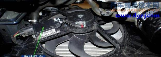

3、防冻液散热系统的原因
比如说散热风扇线路故障了,散热风扇不转了,热量散发不出去。
检查也很简单,启动发动机,当发动机水温上来之后,看散热风扇转不转。我们重点检查保险丝和温控开关是不是有故障了。我们应该保持发动机舱内的清洁,降低线路发生故障的概率。
