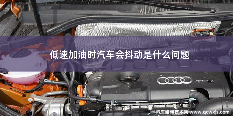

低速加油时汽车会抖动的原因:1、积碳过多,如果发动机缸内积碳严重,会造成火花塞堵塞、气门堵塞的情况,这就直接导致了汽车在怠速的时候出现抖动,可以清洗发动机缸内即可;2、供油系统故障,油压不稳容易造成混合气体的浓度不稳定;
3、发动机机脚垫老化,若发动机抖动越来越严重,但动力却没有随之变弱,是机脚垫的问题;
4、缺缸缺火,问题在发动机点火线圈或火花塞上,如果点火线圈出现问题或火花塞因某种原因无法跳火,那汽车就会出现抖动的状况;
5、刹车片与刹车盘磨损异常;
6、轮胎的异常磨损。
