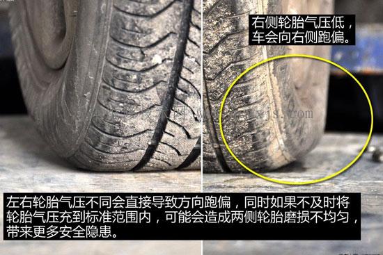

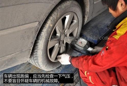

汽车跑偏原因二
两侧轮胎气压不等。
轮胎气压不等会使轮胎变得大小不一样,滚动起来必然会跑偏。

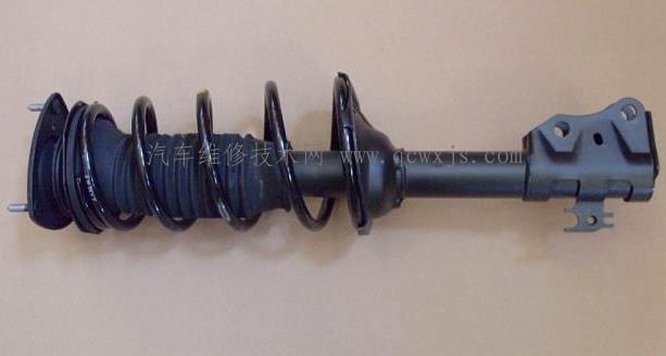

汽车跑偏原因三
前减振器弹簧变形两侧缓冲不一致。
可通过按压或拆卸后比较来判断减振器弹簧的好坏。
汽车跑偏原因四
前减振器失效。
前减振器失效后在车辆行驶中两悬挂一高一低,受力不均匀,导致跑偏。可以通过专用减振测试仪来检测减振器的吸收度,判断减振器的好坏,及时修理。

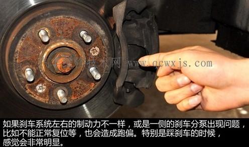

汽车跑偏原因六
某个轮胎的制动器回位不良分离也会导致方向跑偏。
这相当于一侧车轮始终施加部分制动,行驶起来车辆必然会跑偏。

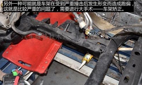

汽车跑偏原因七
车架总体变形。
两侧轴距相差过大,超出最大允许范围,可以通过卷尺来测量,如超出范围必须用校正台进行校正。

汽车跑偏四轮定位是一定要做的,不过不要一发现汽车跑偏就马上做四轮定位,按照上面汽车跑偏的原因检查完也不迟,希望本文帮助到您。
