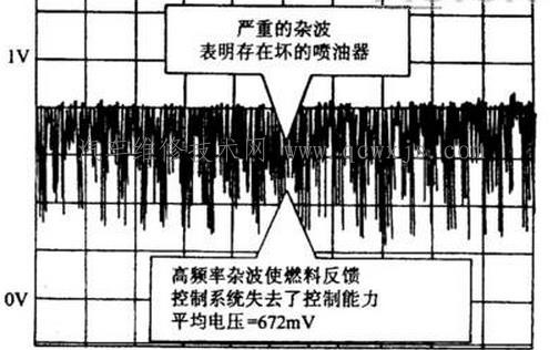

2、观察波形法
检修其内部电路工作与特殊波形(例如锯齿波等脉冲波形)的控制装置(部件)时常采用本检查方法。本方法的要领是用示波器观察待修电路和故障部位(或相关部位)的电压波形,通过观察波形的形状(包括幅度、周期等参量),并与正常波形相比较,从而查出故障。示波器的触发电路、扫描发生器电路、电子开关电路等多为脉冲电路,各有不同的电压波形,用波形观察法检查控制装置(部件)的脉冲电路的工作比较有效。

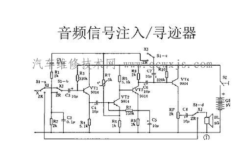

3、信号导迹法
检修具有工作于同一信号的多级放大器的控制装置(部件),常采用“信号寻迹法”进行故障原因的寻迹、压缩故障区域,从而迅速确定发生故障的部位。
        具体方法:将适当频率和振幅的外部信号源所产生的电压测试信号,加到待修控制装置(部件)的输入端(如多级放大器的前置级输入端),然后利用电子示波器,从信号输入端开始,逐一观测各级放大器的输入和输出信号的波形和振幅。如果某一级放大器的输入端信号是正常的,而其输出端的信号出现反常现象.例如电压反而变小,或者出现波形限幅或失真,则表明故障很可能存在于这一级放大器的电路中。“信号寻迹法”的特点是借助电子示波器只需使用单一的测试信号进行故障寻迹。
