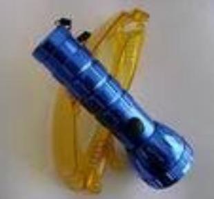

4)着色法
将某种颜色的染料加入制冷剂中并随着制冷剂一起在管路中循环流动,当系统管路或部件发生泄露时,加入的染料也随之渗漏出来并粘在泄露部位使之变色,通过观察制冷系统管路和部件的颜色,就能很容易地发现泄露部位。荧光剂也属于着色
