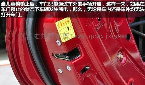

         2.检查儿童锁是否打开。
为了避免坐在后排的儿童在车辆行驶时误碰车门内侧手柄后导致车门开启的情况发生,有些车在后门安装了儿童锁,当儿童锁锁止后,车门只能通过车外的手柄开启,这样一来,如果在车门锁止的状态下车辆发生断电,那么,无论是车内还是车外均无法打开车门
