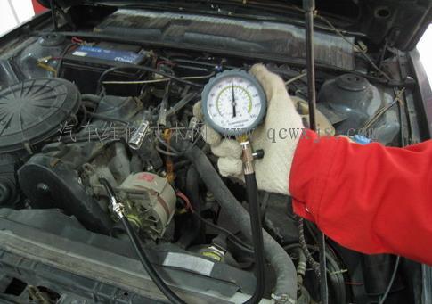

1、测量发动机缸压:
        利用缸压表可以很容易进行检测,在这里不再赘述,但要考虑到,气门弹簧的硬度变化与凸轮轴的磨损程度在量缸压的时候很难检测出来,也要考虑到进气量是否足够(漏气或气门积炭)。

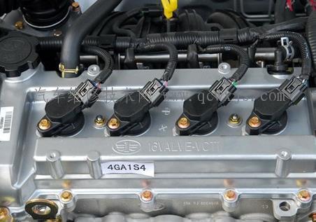

        2、检查发动机点火情况:
        对于发动机缺火的检修,有时只靠读取发动机数据流是不能发现问题的,还要借助示波器来进一步做出判断。点火要考虑的因素包括点火正时、火花塞的工作是否正常、高压线的阻值是否在标准值范围、点火线圈的工作是否正常(电源线与信号线是否虚接)以及发动机控制单元的工作是否正常(包括can数据提供的信号)。建议尽量使用仪器检测,例如可以:
        a、用示波器检查凸轮轴传感器与曲轴位置传感器的同步性,能够分析出失火的存在性和点火正时与配气相位的准确性;
        b、用示波器检查点火线圈的工作状况与点火时间,同时能够分析出火花塞的好坏;
        c、用示波器检查各控制单元之间的数据线的连接;
        d、用兆欧表检测火花塞的电阻;
        e、用万用表检测高压线的阻值;

        例如1缸失火,我们可以将2缸的缸线和1缸对换,将3缸喷油器和它调换,火花塞可以与4缸互相调换,这样更换后我们再试车,直到故障再次发生。如果故障成了2缸失火,则是缸线的问题,如是3缸失火则是喷油器的问题,以此类推。如果故障没有转移,则考虑机械故障或其他元件故障。
其实,看完上面是不是感觉发动机缺火的故障检修并不复杂,通常是点火系统的故障较多,检查火花塞、点火线圈一般就能解决8、90%的缺火问题了。汽车维修技术网 编辑
