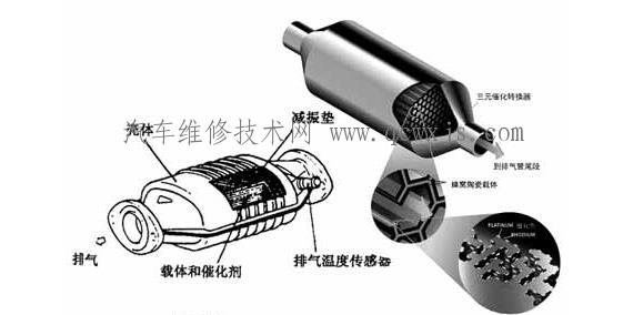

之前已经介绍了引起三元催化器发生故障因素,引起三元催化器发生故障因素很多,我们怎么来判断三元催化器发生故障,或者失效了呢,方法在下面一起来参考一下。
        三元催化器失效故障判断
        三元催化器失效会导致发动机废气排放量大;三元催化转化器发堵会造成发动机起动困难或最高车速降低。

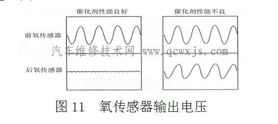

        催化剂功能检测
要求检测催化剂的功能,通过多氧传感器实现,汽车可能装备有1~2个前氧传感器(催化器之前)和1~2个后氧传感器(催化器之后)。在催化剂中加入铈和钢,其目的是这两种金属可以收集和释放氧气,当废气浓度低时,废气中含有大量的氧气,这时铈和钢收集氧气,当废气浓度较高时,废气中氧气的含量低,此时铈和钢又可以释放之前收集的氧气,使之进入废气中。
        通过检测前后氧传感器电压(标准数值见表3),以确定催化剂性能是否良好,催化剂性能良好的情况下,前氧传感器电压随着废气浓度变化而不断波动,而后传感器电压相对稳定
