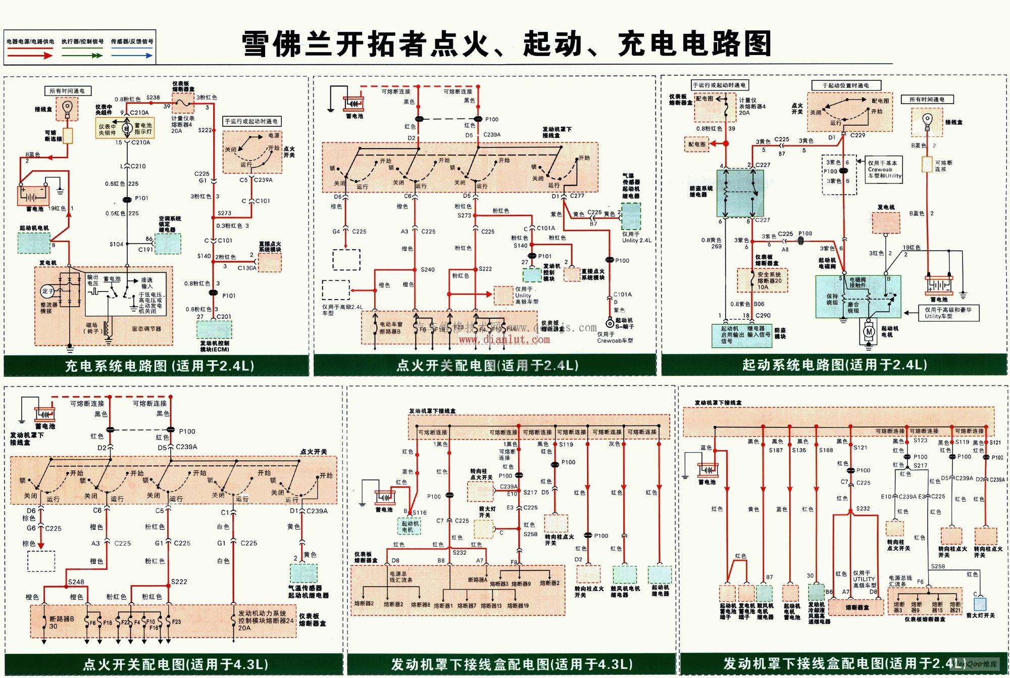

        汽车线路图如图

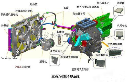

        汽车空调原理图

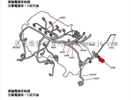

        汽车线束图定义
        是表示汽车电路的线束走向的图表。

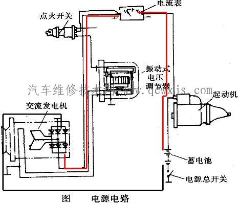

(1)电源电路:
        由蓄电池、发电机及电压调节器和工作情况显示装置等组成,其主要任务是对全车所有用电设备供电并维持供电电压稳定。

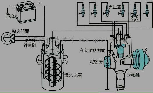

(3)点火电路
        由分电器、电子点火控制器、点火线圈、火花塞及点火开关等组成,其主要任务是控制并产生足以击穿火花塞电极间隙的电压,同时按发动机工作顺序将高压电送至各缸火花塞。
