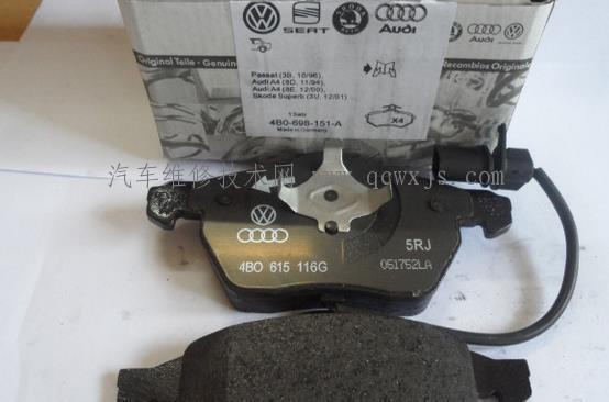

新款奥迪a6l带有电子驻车制动系统,后刹车分泵带电子驻车制动电机,手工不能压缩,只能通过仪器收回,方可更换新刹车片,刹车片更换具体操作方法:        1 连接大众诊断仪,或x431---can-bus.        2 钥匙on, 进入诊断程序,        3 输入53,进入刹车系统,        4 输入04,基本设定。        5 输入07, 驻车制动电机回位,按下确认键即可将后刹车分泵的电机收回。        6 此时拆下轮胎更换两后轮新刹车片。更换新刹车片后,输入06或006通道号复位。        7 也可按手刹开关一下自行复位。        8 钥匙off,拆下诊断仪器!        9.清除系统的故障码 " https://www.qcwxjs.com/sort/obd">故障码 的文章" target="_blank">故障码 ,关闭点火开关即可。
        新款奥迪a6l/a8l/q7带有电子驻车制动系统,后刹车分泵带电子驻车制动电机,手工不能压缩,只能通过诊断仪收回及释放.更换新刹车片,具体操作方法如下:        1 连接诊断仪        2 钥匙on, 踩住刹车,释放手刹.(手刹释放后其按钮上的指示灯会熄灭)进入诊断程序.        3 进入 53驻车制动        4 进入 04系统基本调整        5 输入07,可聆听后轮的有电机转动的声音,大约持续5秒钟.两后轮驻车制动电机缩回。        6 更换两后轮新刹车片,安装完毕后.        7 进入 04系统基本调整,输入06.可聆听后轮的有电机转动的声音,大约持续5秒钟.两后轮驻车制动电机顶出复位.        8 清除故障码 ,钥匙off,钥匙on,钥匙off,拆下诊断仪器!!完毕.        注意: 如果是奥迪a8l.则还需输入刹车片的厚度.a6l不需要.        9 进入10通道调整匹配 10 输入通道号06        11 输入新匹配值?这个值就是刹车片的厚度,可用卡尺测量,一般新刹车片厚度为        12.输入12 12 确定.屏幕显示通道匹配成功.        13 清除故障码 ,钥匙off,钥匙on,钥匙off,拆下诊断仪器! 收工.
