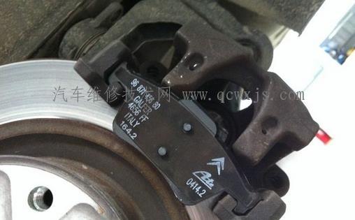

开车的时候刹车片响是一个让人很头疼的问题。刹车片发响主要造成因素与刹车片有很大的关系。下面我们一起来解决刹车片响

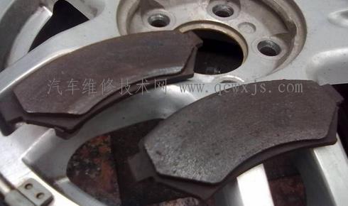

        会使刹车片异响的原因        1:刹车片过度磨损        刹车片过度磨损已经磨到报警片,磨到一定程度报警片刮盘发出响声报警

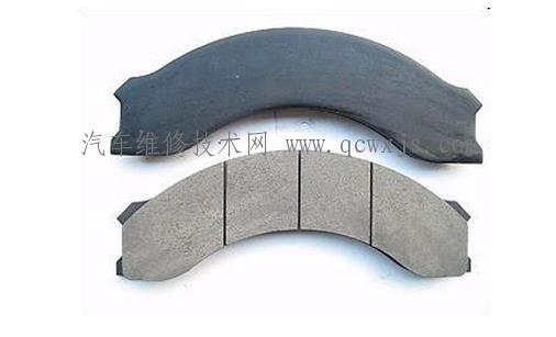

        2:刹车片的材质过硬        摩擦系数过高,让刹车片就像在切割刹车盘一样,

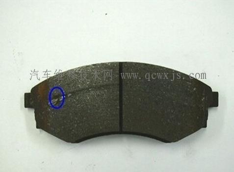

        3、刹车片材质问题        刹车片表面有颗粒状硬物,与刹车盘刮擦产生尖叫。现在的刹车片主流材质是半金属材质的,顾名思义,半金属材质的刹车片里有大量的金属纤维,刹车盘是珠光铁的,金属与金属发生摩擦,那可想而知肯定会有噪音的;        建议使用nao配方的刹车片,及有机基少金属无铁刹车片或高端的nao陶瓷配方;        当然不是所有的半金属刹车片都会有噪音,但半金属刹车片有噪音的概率大现在是公认的!        4、刹车片与刹车盘之间存在异物        如砂石、铁肖等等,在行驶中由于外力如(风、摩擦静电)吸附进来的,粘在刹车片或盘上,在制动时就会产生噪音,此时建议清洗刹车片、盘。
        5、装配问题,如间距、螺母的松紧等等        有时候刹车片的刚度恰好与刹车盘刚度接近,容易产生共振,声音就是振动产生的 。有时候刹车片的噪音会与温度有关系,这与刹车片的配方是否耐高温有着极大的关系,有些刹车片在常温状态下不会出现异响,但在频繁刹车温度上升后出现了异响,也就是刹车片的原材料里耐温防噪的材料少了或没有。
        刹车片响的原因判断        首先你要区分异响的声音,是尖叫,还是闷响,或是丝丝地叫。        1·如果是尖叫        首先要检查是鄙视刹车片快用完了(报警片发声)。如果是新片,那要检查一下有没有异物被夹到刹车盘与片之间。        2·如果是闷响        多是刹车卡钳的问题,比如活动销磨损,弹簧片脱落等。        3·如果是丝丝叫        那么问题就比较多,卡钳,刹车碟,刹车片都可能有问题。        如果响声是持续的,首先要检查有没有拖刹,卡钳复位不良会导致碟与片长时间摩擦,在一定条件下会发出异响。        再检查片与碟之间有没有卡进异物。如果是新片,那要看刹车碟有没有起槽,因为局部摩擦会导致异响。如果碟没有问题那要考虑刹车片是不是太硬了,或者是消音片安装错误。        如果是在制动时才会响那多是刹车片太硬了。

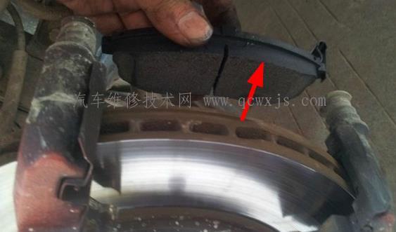

        维修技师在更换新刹车片的时候,可以把新刹车片的倒角磨一下,这样可以减少新刹车片与刹车片磨合过程发生的异响。        综合起来说刹车是卡钳,刹车片 刹车碟三者共同完成的,三者都有可能产生异响。不能把问题都归咎到刹车片上。如问题没有解决可以扩大刹车系统检查范围。 <span style=&quot;background-color: #fffff2;line-height: 0.1; color: #fffff1;font-size:1%; &quot;>www.qcwxjs.com </span >
