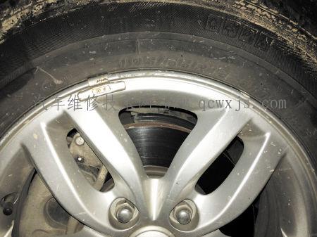

        1、轮胎变形         架起前桥试转车轮,检查车轮静平衡情况及轮胎轮毂是否变形过大,如变形应更换。        行车时速在80公里至90公里之间时,出现方向盘抖动现象,时速超过90公里则恢复正常。出现这种情况多数是由于轮胎变形或车辆传动系统引起的
         2、轮胎动平衡失准。         轮胎动平衡数值不准,会使得汽车在某一速度范围之内出现方向盘抖动的现象,需要重新做车轮动平衡。        检查前轮各定位角和前束是否符合要求,如失准应调整

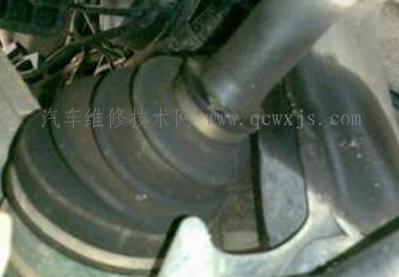

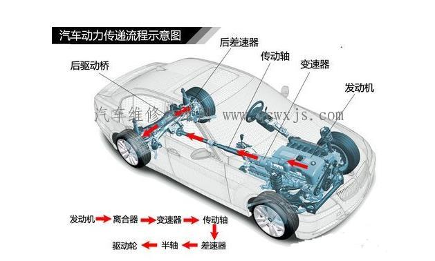

        3、车辆传动系统故障         车辆传动系统故障引起的,须检查前轮各定位角是否符合要求,如失准应调整。

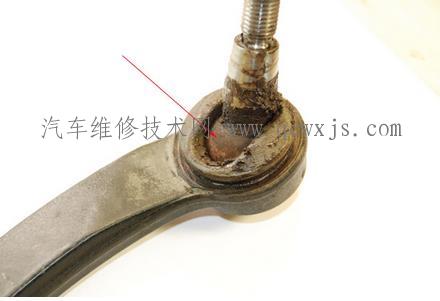

        4、半轴/拉杆球头磨损松旷或接头处胶套脱落,更换损坏部件。         车辆行驶在平坦的路面上时车辆正常,但遇到坑洼的路面时,方向盘会出现抖动。这是由于汽车在行驶时,因拉杆球头磨损松旷或接头处胶套脱落,还有轮胎因磨损变得不规则,应送专业维修点检查,更换损坏部件。
         5、传动轴扭曲变形或传动轴十字接松旷、缺油锈死。         由于以上部件都在车身下方,保养时最易忽略,因此,在每一次做保养时,尽量让工作人员在可上油的部位打上黄油。

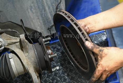

        6、刹车盘不平。         这种故障主要表现在高速踩刹车的时候方向盘抖动,需要更换或打磨刹车盘。        车辆高速行驶时突然踩刹车出现方向盘抖动。刹车用力过猛、过频可能会导致刹车盘、刹车片过热,遇冷变形,引起方向盘抖动。一般在更换刹车盘、刹车片后,症状即可得到解决。
