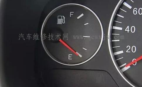

1. 检查油箱的存油情况。打开点火开关,若燃油表指针不动或油量警告灯点亮,则说明油箱内无油,应加足燃油后再启动。

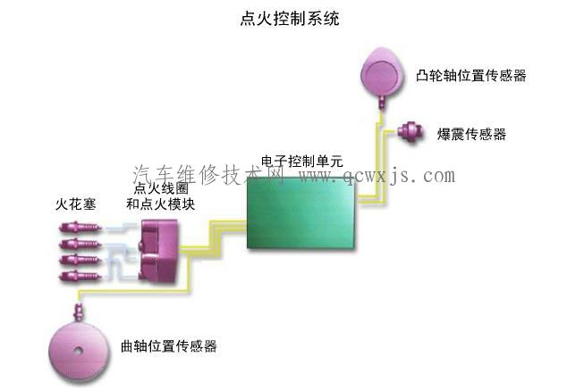

3. 检查点火系统 正确检查无高压火的方法,从分电器上拔下高压总线让高压总线末端距离缸体7-10mm或从缸盖上拔下高压分线。将一个火花塞接在高压分线上,将火花塞接地。接通启动开关用起动机带动发电机运转,同时观察高压总线末端或火花塞电极处有无强烈的蓝色火花。  如果没有火花或火花很弱,则说明点火系统有故障。
4. 读故障码 如有故障码 ,则可按显示的故障码 查找故障部位。(ckp故障码 、点火器故障码 ) 如无故障码 ,则分别检查点火系统的高压线、分电器盖、高压线圈、各缸火花塞、点火器、分电器、曲轴位置传感器及点火控制系统电脑。易损部件为点火器应重点检查。

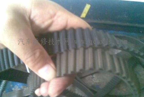

5.检查发动机皮带是否断裂或轮齿滑脱 检查方法:拆正时带罩查看,应拆检正时机构和气门机构,查找导致正时带断裂的原因排除故障后,再更换新的正时带。
