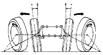

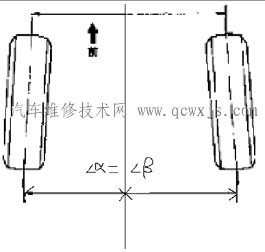

前轮前束是以推力线与几何中心线重合作为参考直线,左右轮胎的中心线与其的夹角。        为保证汽车稳定的直线行驶,应使转向轮具有自动回正作用,即当转向轮在偶然遇到外力(如碰到石块)作用发生偏转时,在外力消失后能立即自动回到直线行驶的位置。这种回正作用是由转向轮的定位参数来保证实现的。前轮前束就是这些定位参数中的一种。 为了消除车轮外倾带来的不良后果,在安装车轮时,使汽车两前轮的中心面不平行,两轮前边缘距离小于后边缘距离,两者的距离之差即为前轮前束。
        前轮前束的作用         前束的作用是使车轮在滚动时方向接近正方向,从而减轻和消除了由于车轮外倾而产生的不良后果。消除由于外倾角所产生的轮胎侧滑。因为车轮外倾角作用使车轮顶部朝外倾斜 当车辆向前行驶时,车轮要朝外滚动,从而产生侧滑,会造成轮胎磨损。所以,前束作用是消除由于外倾角所产生的轮胎侧滑。
        为什么要有前束        前轮前束是从车辆前方看,于两轮轴高度相同之下测量,左右轮胎中心线其前端与后端距离之差值称为总前束。从汽车的上面往下看,左右两个前轮形成一个开口向后的“八”字形。        那为什么要有前束呢        1.首先,为了使司机握的方向盘能够自动保持在中央,不乱转,减轻司机的疲劳,就要使主轴后倾。这就如同自行车的前叉子后倾一样,可以使双手轻松。
        2.但是,主轴后倾之后,前轮会有高速的小摆动,使车身不稳。为了克服前轮的小摆动,就要使前轮外倾,速度越慢,道路越不平,则需要主销外倾的角度越大,如四轮拖拉机。由于两个前轮外倾的方向相反,互相抵消了前轮的小摆动,车身更加平稳了。
        3.但是,随之而来的是:由于主销外倾,前轮也是外倾的,这样前轮就有一个向外拐的趋势,也就是左侧的前轮向左拐,右侧的前轮向右拐,前轮又被安装在车上,拐不了,因此造成轮胎的严重磨损。        前束就是为了解决这个磨损问题的,将两侧的轮子向内侧撇一个角度,正好抵消主销外倾造成的轮胎跑偏,使轮胎可以沿直线前进,这样就没有干磨的现象了,从而达到了降低轮胎磨损的目的。
        这就是前束的来历,它最初是从减轻司机的劳动强度入手的,一环一环演变而来的。主轴后倾----主销外倾----前束,一环扣一环。

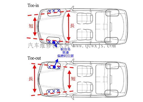

        当正前束太大时        轮胎外侧磨损会有正外倾角太大所形成的磨损状态,胎纹磨损形式为羽毛状。当用手从内侧向外侧抚摸,胎纹外缘有锐利的刺手感觉。前轮前束值过大,外侧胎肩外锯齿形磨损。
        当负前束太大时        轮胎内侧会有负外倾角太大所形成的磨损形态,胎纹磨损形式为羽毛状。当用手从外侧向内侧抚摸,胎纹外缘有锐利的刺手感觉。
