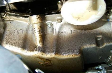

1.机油外部渗漏机油渗漏有许多原因,包括:机油管路,放油口,机油盘衬垫,气门室罩衬垫,机油泵衬垫,燃油泵衬垫,正时链条罩盖密封和凸轮轴密封处。以上可能渗漏因素均不可忽视,因为即使小的渗漏也会导致大量的机油消耗。例如,每6秒漏一滴,意味着每百公里消耗0.56升机油。最好的检漏方法是在发动机底部放块浅色的布,启动发动机后查看。通过布上的油滴位置可以判断渗漏部位。

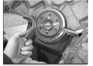

2. 前后油封故障前后主轴承油封损坏肯定会导致机油渗漏。这种情况只有发动机带负荷运行时才能发现。主轴承油封磨损后必须更换,因为如同机油外渗漏一样,会导致很高的渗漏量。

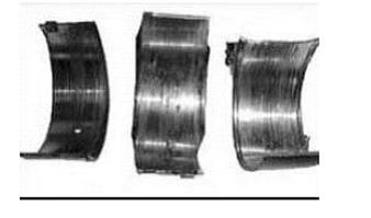

3. 主轴承磨损或故障磨损或有故障的主轴承会甩起过量的机油,并被甩至缸壁。随着轴承磨损的增加,会甩起更多机油。例如,如果轴承设计间隙0.04毫米能提供正常润滑和冷却功能的话,若轴承间隙能够保持,则甩出的油量是正常的,且轴承也不会损坏。 当间隙增大到0.08毫米时,甩出的油量会是正常量的五倍。如果间隙增加到0.16毫米时,甩出的油量会是正常量的25倍。若主轴承甩出过多机油,气缸上也会溅上更多,使活塞和活塞环无法有效控油。这会导致烧机油或活塞和活塞环上产生积碳。通常,若机油在主轴承上流失过多,连杆轴承就会缺油,导致在某些低速情况下,飞溅到缸壁上的油量不足,导致活塞环和活塞磨损,无法在发动机高速运转时控油。所以主轴承磨损的后果就是机油消耗高。

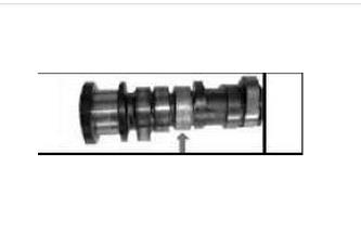

4. 连杆轴承磨损或损坏连杆轴承间隙对机油的影响与主轴承类似。此外,机油更直接地甩到缸壁上。磨损或损坏的连杆轴承导致甩到缸壁上的机油过多,导致设计用来控制正常机油量的活塞和活塞环无法有效控制过多的机油,从而使多余的机油进入到燃烧室被烧掉,即机油消耗高。注意 – 轴承间隙不足则不仅导致自身磨损,也会导致活塞、活塞环和缸壁的磨损。5. 凸轮轴轴承磨损或损坏凸轮轴轴承通常是压力润滑的,如果间隙过大,过量的机油会漏失。漏失的机油会浸泡气门导管和气门杆处,造成机油消耗增加。

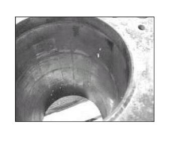

6. 曲轴轴颈磨损磨损的曲轴轴颈会对机油的影响与轴承磨损相同。当其磨损失圆时,它们与圆形的轴承间的间隙会不均匀。失圆的曲轴轴颈与轴承间的间隙大小在旋转运动中变化,会甩出更多的机油。失圆的轴承需要重新研磨,并使用更小尺寸的轴承与其配对。 7. 缸套磨成锥形或失圆对于磨成轻微锥度及失圆(圆柱度及同心度下降)的缸套,机油的消耗可由活塞和活塞环控制。然而,随着缸套锥度及失圆程度的不断增加,对机油消耗的控制变得越来越困难。这是由许多因素综合在一起导致的结果。随着活塞与缸套的间隙增大,将导致活塞运行时的摆动;这种瞬时的倾斜摆动,将导致在活塞的一侧滞留过量的机油,同样的情况也出现在活塞环上。这样,随着活塞不断地往复摇摆运动,就会有一些机油窜入燃烧室。曲轴每转动一圈,活塞完成一上一下两个冲程。当发动机以3000rpm(大约60英里/小时)运转时,在变形的缸套中运行的活塞环将承受6000次/分钟的尺寸及形状的变化。结果,在高速运行情况下,活塞环可能无法及时调整自身与缸套的配合间隙(尤其是当运行到缸套磨损部位时,造成配合间隙过大)。因此,只要有上述情况发生,就将导致发动机的机油消耗量过高。 8. 缸套变形与7中提到的由于磨损造成的缸套失圆情况不同,还有其它一些原因,如受热不均或缸盖螺栓紧度不均等因素,都可能导致缸套的扭曲变形,造成活塞环无法与缸套表面形成适当的配合接触,刮油功能降低;结果导致局部残留过多的机油,最终窜入燃烧室被烧掉,造成机油消耗量升高。

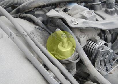

9. “pcv” 曲轴箱正压通风阀或管阻塞 pvc(曲轴箱正压通风)的主要作用是将由发动机燃烧室窜入曲轴箱的混合气再循环利用,降低其中未燃烧的烃类物质的含量。窜入的混合气是空气,燃油及燃烧废气的混合物,在作功行程中,由于高压,经活塞/活塞环与缸套间的间隙窜入曲轴箱。pvc系统通常有一条管路由曲轴箱通向化油器或进气歧管。发动机进气歧管中进气时产生的真空度将混合窜气由曲轴箱吸出,进入燃烧室,再次循环利用。pvc(曲轴箱正压通风)阀可能会被油泥,漆膜或混合窜气中的其它杂质堵塞。这将导致机油变质,生成过量的沉积物,结果导致活塞环(油环)阻塞,机油消耗增高,活塞环过早磨损;曲轴箱压力增高,导致曲轴密封圈失效,机油渗出,使发动机工况恶化。

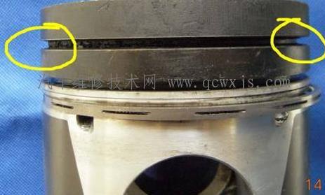

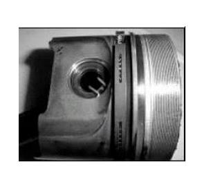

11. 活塞环槽磨损活塞环槽的端面平整与否,活塞环与活塞环槽之间的间隙正确与否,是活塞环能否起到良好密封作用的重要因素。通常,汽车发动机活塞环槽旁隙不能超过0.002”-0.004”。当活塞上下移动时,活塞环必需恰当地嵌在活塞环槽中。如果活塞环槽变形,将导致活塞环无法正常工作,机油会窜入燃烧室。磨损的活塞环槽将导致旁隙增大,致使过量的机油窜入燃烧室。而反过来,过大的旁隙又会导致活塞环撞击活塞环槽,导致活塞环槽进一步磨损,如果情况得不到改善,甚至会造成活塞环岸的断裂。
12. 活塞环岸破损或碎裂活塞环岸的破损或碎裂,导致活塞环无法正常嵌固在活塞环槽中,造成过量的机油窜入燃烧室。此外,还将导致缸套,活塞及活塞环的彻底损坏。所以要密切关注,一旦有此迹象,必须立即更换。

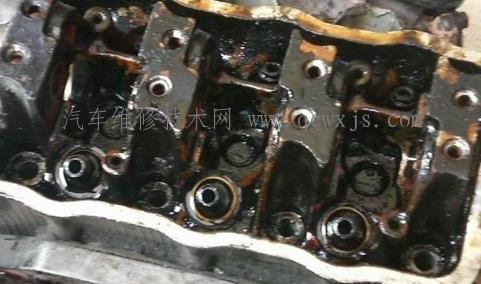

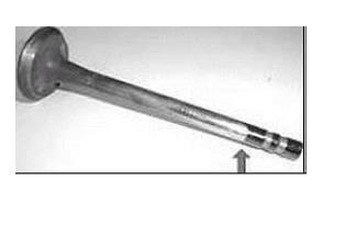

13. 气门杆或导管磨损如果气门杆和导管发生磨损,进气时产生的真空吸力会将气门杆和导管间的油及油蒸气吸入进气歧管,最终进入燃烧室烧掉。如果这种情况得不到改善,那么当发动机更换了新的活塞环后,由于进气真空吸力增大,机油消耗也将随之增加;当发动机大修时,原先附着在气门杆和导管表面上的油泥等沉积物被清除后,间隙将进一步增大,机油的泄漏损耗也会变得更加明显。对于气门顶置式的发动机,无论是排气门还是进气门,都有可能发生机油流失的现象。对于气门导管间隙过大而引起的高机油消耗问题,可以通过不断修整气门杆加以改善。有时新的气门也需要如此修整。采用先进的整体紧固式气门油封(bonded valve seal)可以有 效防止机油的泄漏损耗。www.qcwxjs.com

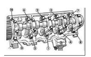

17. 油路阻塞发动机在恶劣的工况下经过长期运行,产生的积碳及外界异物极易阻塞活塞和活塞环中的油路。此时,机油无法按正常途径返回曲轴箱,而是滞留在某些诸如气门导管等部位,导致机油消耗增加。如果连杆中或其它部位的油路阻塞,将导致发动机润滑不良,磨损加剧,机油消耗增加。为避免上述情况发生,应按照第28项所述进行预防。当然,不用为此预留旁隙。汽车维修技术网 18. 主轴承盖螺栓或连杆螺栓扭矩不平衡如果主轴承盖螺栓或连杆螺栓扭矩不平衡,将导致轴承失圆变形,降低轴承使用寿命,使过量的机油从轴承被甩出,其对机油消耗量的影响如第3,4项中所述。在安装轴承盖螺栓时,必须使用扭矩扳手,严格按制造商的要求扭矩拧紧。如果连杆螺栓扭矩不平衡,将导致连杆变形,其后果如第14项中所述。19. 缸盖螺栓扭矩不平衡www.qcwxjs.com缸盖螺栓扭矩不平衡所产生的应力将导致气缸严重变形,并带来如第7,8项中所述的窜油情况。在安装缸盖螺栓时,必须使用扭矩扳手,严格按制造商的要求扭矩及顺序拧紧。

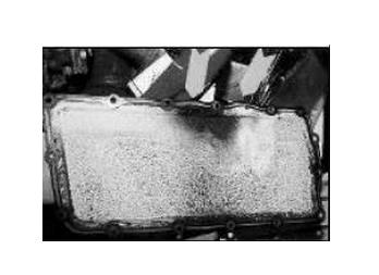

21. 脏油不按换油周期换油,机油过滤器维护不当都会使机油变脏,使得机油堵塞活塞、活塞环处油隙,导致如原因#17所述的油耗上升。脏油还会引起轴承、气缸、活塞、活塞环的磨损加剧。这些磨损的部件,如同前面对应的各条中的具体解释,会导致油耗的上升。特别注意:脏油本身比干净油的消耗也要高。www.qcwxjs.com
