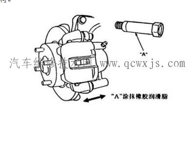

        拆卸制动器垫块时,应观察卡钳上有无制动液泄漏,如有泄漏,应修理。        分泵滑销/卡钳销螺栓的检查         检查滑销是否能平滑移动, 如图19-9 所示。如发现有损坏,应修理或更换,给滑销和卡钳销螺栓外表面涂抹橡胶润滑脂,橡胶润滑脂的粘度在零下 40℃条件下基本不受影响。

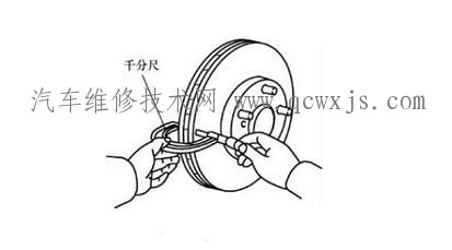

        使用车轮螺母把制动盘对着轮毂固牢,然后安装百分表测量制动盘的端面圆跳动,如图19-12 所示。制动盘偏差极限是 0.10mm。测量前,应检查前车轮轴承是否有松动。
