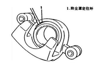

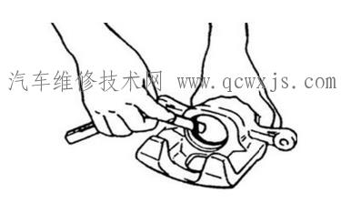

(1) 在分解制动卡钳之前,用制动液清洁卡钳四周,从卡钳上拆下液压塞罩定位环和防尘罩,用平片式工具撬脱,小心不能损坏防尘罩,如图
            拆下液压塞罩的定位环和防尘罩

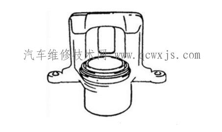

(2)通过装配软管的螺栓孔将压缩空气注入泵内。https://www.qcwxjs.com/  在空气压力的作用下,活塞能从泵内被推出,如图示。不能施加太大压力的压 缩空气,否则会导致活塞与泵脱离,应用中等程度的压缩空气,缓缓吹入拉出活塞。使用压缩空气时,不能把手指放在活塞前面。

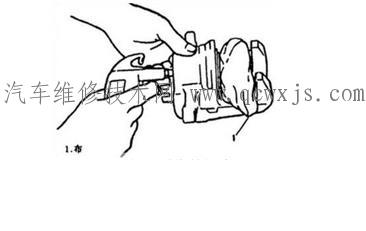

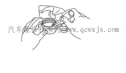

                 拆卸制动活塞   (3)使用厚薄规等薄刀片工具拆下活塞密封件,如图示,小心不能损坏泵内壁 (镗孔内侧)。https://www.qcwxjs.com/
                拆下活塞密封件   (4)检查分泵防尘罩是否有破裂、裂纹和损坏,如有损坏,应及时更换,如图示。https://www.qcwxjs.com/

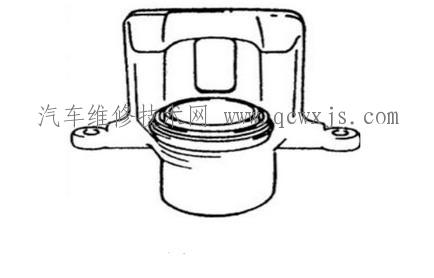

(7)活塞及防尘罩的安装。   ①在把活塞插入泵内之前,把防尘罩安装到活塞上,如图示。https://www.qcwxjs.com/

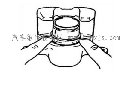

安装活塞防尘罩    ②用手指将防尘罩按入泵槽内,如图19-23 所示。https://www.qcwxjs.com/

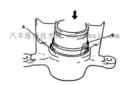

              安装防尘罩到泵槽   ③用手将活塞插入泵内,把防尘罩装入活塞防尘罩槽内,如图19-24 所示。
              安装活塞   ④为保证防尘罩被恰当地装入泵槽内,应把活塞从泵内拉出少许,但不能全部拉出,如图。注意防尘罩的b面应与泵a面在同一高度。https://www.qcwxjs.com/
检查防尘罩的安装位置

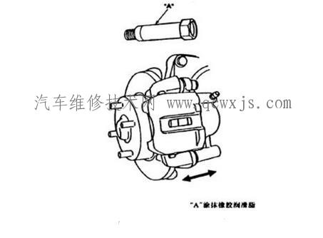

(8)卡钳的安装。https://www.qcwxjs.com/  在把卡钳(泵体)装到托架上之前,应检查卡钳能在插入方向内平滑移动,如图示。在气温低达-30℃的寒冷条件下,使用橡胶润滑脂,因为它的粘度变化非常小,即使在 -40℃时也是如此。https://www.qcwxjs.com/

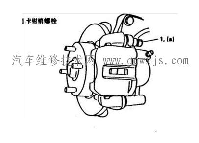

安装卡钳   (9)卡钳总成的安装。   ①把卡钳和软管连接起来。   ②给卡钳销螺栓和滑动销涂抹润滑脂,然后把卡钳装到卡钳托架上。https://www.qcwxjs.com/  ③按规定扭矩拧紧卡钳销螺栓,如图,确保防尘罩牢固装入槽内,拧紧扭矩 (a)为 85n·m。

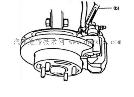

    紧固卡钳销螺栓   ④ 按规定扭矩拧紧油管接头螺栓   拧紧接头螺钉时,软管不能扭曲,否则,应重新连接。把 e 形环装入支柱固 牢。拧紧扭矩(b)为 16 n ·m 。https://www.qcwxjs.com/
