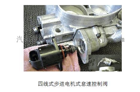

         步进电机式怠速控制阀        现在应用的另一种步进电机是四线式,西门子vdo、摩托罗拉等电控系统多采用这种,如别克、夏利等。
         四线式步进电机式怠速控制阀
