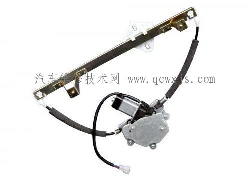

电动车窗的组成电动车窗主要由车窗升降器、电动机、继电器、开关等组成。车窗升降器主要有钢丝滚筒式升降器、齿扇式升降器及齿条式升降器等,它们的作用都是把电机的转动转化成车窗玻璃的上下往复移动。

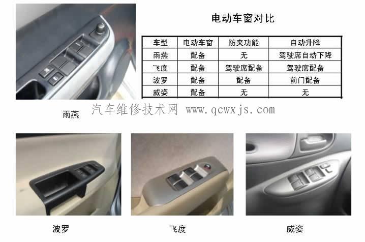

电动车窗的分类根据机械升降机构的不同工作原理,玻璃升降器可分为3种形式:绳轮式、叉臂式和软轴式。绳轮式玻璃升降器绳轮式玻璃升降器由滑轮、钢丝绳、张力器和张力滑轮等组成,它通过驱动电动机拉动钢丝绳来控制门窗玻璃的升降,可用于各种圆弧玻璃的车型中,但由于安装空间要求较大,主要用于玻璃圆弧较小的中高档汽车和高档面包车中。
叉臂式玻璃升降器叉臂式玻璃升降器主要由扇形齿板、玻璃导轨和调节器等组成,扇形齿板利用驱动电动机的棘轮进行转动,使玻璃沿导轨作上下移动,主要用于玻璃圆弧较大的载货汽车、面包车及中低档汽车中。
软轴式电动玻璃升降器软轴式电动玻璃升降器可用于各种玻璃圆弧的车型中,但运行噪声较大,主要用于玻璃圆弧适中的面包车和中低档汽车中。
最常用的玻璃升降器是绳轮式和叉臂式两种,设计中采用交叉臂式机构还是绳轮式机构是由玻璃曲率、升降空间、制造精度及成本等因素决定的

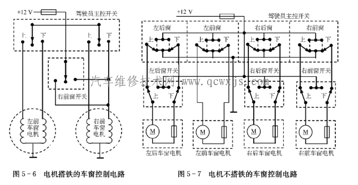

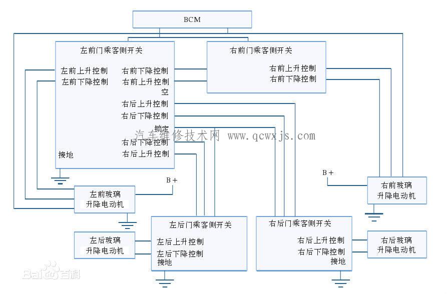

电动车窗的电路原理前门具有一键升降带防夹的功能,所以bcm直接控制前门开关和前门电机,来实现一键升降和防夹控制,而后门电动机不具有一键升降带防夹的功能,所以没有和bcm相连。左侧驾驶侧的开关除了可以控制自己的车窗升降,还可以控制其他三个车窗的升降,并可以锁定电动车窗的升降,这样设计便于驾驶员对车辆的整体控制。其他三门的开关都只具有控制自身车窗玻璃升降的功能。
电动车窗的控制电路图
