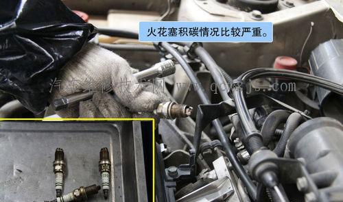

汽车火花塞用久了一般都会产生积碳,火花塞积碳过多,在燃油湿润后,相当于火花塞电极开并分路电阻,造成火花塞漏电不能工作。那么火花塞积碳了怎么办呢,下面我们一起来解决发动机的火花塞积碳问题。
火花塞积碳的现象一般火花塞积碳会导致发动机工作不良,出现启动困难、怠速不稳、加速不良、急加油回火、尾气超标、油耗增多等异常现象。如果汽车有这些现象那么就要怀疑发动机的火花塞可能有积碳了。如果发动机积碳再严重会造成气门封闭不严,使某缸因没有缸压而彻底不工作,甚至粘连气门使之不回位。此时气门与活塞会产生运动干涉,最终损坏发动机。由此可见积碳对发动机的影响是非常巨大的。
火花塞积碳怎么办视发动机积碳的程度对发动机的积碳进行清理,如果火花塞积碳从发动机上拆卸火花塞。火花塞拆装注意事项自 https://www.qcwxjs.com/^+ p' t/ m1 r$ " f4 t/ h7 ^+ p' t/ m1 r$ " f4 t/ h7 ^+ p' t/(1)拔下高压线接头时应轻柔,操作时不可用力摇晃火花塞绝缘体,否则会破坏火花塞密封性能。    (2)发动机冷却后方可拆卸,当旋松所要拆卸的火花塞后,用一根细软管逐一吹净火花塞周围的污物,以防火花塞旋出后污物落入燃烧室内。自 https://www.qcwxjs.com/^+ p' t/ m1 r$ " f4 t/ h7 ^+ p' t/ m1 r$ " f4 t/ h7 ^+ p' t/(3)螺丝周围、火花塞电极和密封垫必须保持清洁,干燥无油污,否则会引发漏电、漏气、火花减弱等故障。    (4)安装时,先用套筒将火花塞对准螺孔,用手轻轻拧入,拧到约螺纹全长的1/2后,再用加力杠杆紧固。若拧动时手感不畅,应退出检查是否对正螺口或螺纹中有无夹带杂质,切不可盲目加力紧固,以免损伤螺孔,殃及缸盖,特别是铝合金缸盖。    (5)应按要求力矩拧紧,过松会造成漏气,过紧使密封垫失去弹性,同样会造成漏气。锥座型火花塞由于不用密封垫,遵守拧紧力矩尤显重要。自 https://www.qcwxjs.com/^+ p' t/ m1 r$ " f4 t/ h7 ^+ p' t/ m1 r$ " f4 t/ h7 ^+ p' t/ 火花塞上有积碳、积油不是很严重时,可用汽油或煤油、丙酮溶剂浸泡,待积碳软化后,用非金属刷刷净电极上和瓷芯与壳体空腔内的积碳,用压缩空气吹干,切不可用刀刮、砂纸打磨或蘸汽油烧,以防损坏电极和瓷质绝缘体。清洗完成后对火花塞进行间隙检查。
火花塞间隙检查调整(1)间隙测量用专用量规或厚薄规检查,但厚薄规所测值不太准确。     (2)间隙调整自 https://www.qcwxjs.com/^+ p' t/ m1 r$ " f4 t/ h7 ^+ p' t/ m1 r$ " f4 t/ h7 ^+ p' t/应用专用工具扳动侧电极来调整,不能扳动或敲击中心电极。     注意:  调整多极性火花塞间隙时,应尽可能使各侧电极与中心电极间隙一致。各缸火花塞间隙应基本保持一致。火花塞间隙与使用条件有关,一般规定火花塞电极间隙冬季为0.6-0.7mm,其它季节为0.9-1.0mm,具体请查看维修手册。
防止火花塞积碳的方法完成以上这些以后进行安装试车,提醒车主进行定期做保养,保持油路和气路的清洁;汽车维修技术网  www.qcwxjs.com
建议每4000—8000km(根据车辆的使用和实际情况)清理空气格(视实际情况进行更换),清洗一次节气门,清理火嘴;
每15000—25000km(根据车辆的使用和实际情况)清洗进气管节气门燃烧室以及相关油路,检查汽油格视情况进行更换;
避免长时间怠速停车,避免高速行驶后立即熄火,避免启动后立刻高速行驶,避免低转速换档 。
