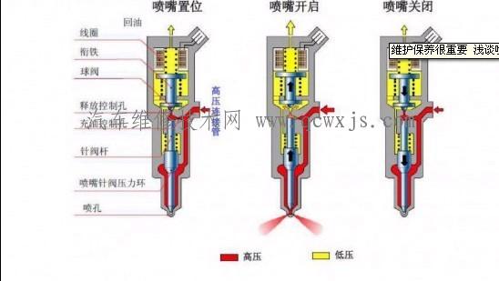

发动机断油保护是利用压缩空气直接控制每一缸的喷油器,使在故障时能旁路掉高压油管中的燃油,使其不进入喷油器—不进入气缸内发火燃烧—柴油机停转。达到保护发动机作用。
