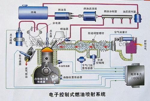

1.发动机基本检查客户意见:必须认真倾听车主或驾驶员对故障现象的描述,尽管车主或驾驶员的描述可能被曲解或不全面,也可能是自相矛盾的,但它时常有可能把握住问题的关键。
2) 发动机目测检查:(1) 拆除空气滤清器检查滤芯及其周围是否有脏物、杂质或其他污染物,必要时更换。(2) 检查真空软管是否破裂、老化或挤坏;检查真空软管经过的途径和接头是否恰当。(3) 检查微机控制系统电线束的连接状况:① 传感器或执行器的连接是否良好;② 线束间的连接是否松动或断开;③ 电线是否有断裂或断开的现象;④ 电线连接器是否插接就位;⑤ 线束是否有磨破或线间短路的现象;⑥ 线束连接器的插头和插座有无腐蚀现象等。(4) 检视每个传感器和执行器有无明显的损伤。(5) 运转发动机并检视进、排气歧管及氧传感器处是否有泄漏。(6) 对故障进行必要的排除,并重新装上空气滤清器。
3) 系统基本检查在进行基本检查时,必须使发动机水温达到正常工作温度(约80℃以上),同时,关闭车上所有附属电器装置,如空调、除霜、音响等。并且应在水箱风扇未动作时进行检查与调整,以免风扇动作的电源消耗,影响怠速的正确性。
(1) 基本怠速的检查① 启动发动机使水温达到正常工作温度;② 关掉所有附属电器装置;③ 关掉空调电源开关;④ 变速操纵杆置于n挡位置;⑤检查怠速:⑥若怠速不在规定范围内,调节节气门位置调整螺钉。若仍不符合要求,则按疑难故障诊断测试处理(2) 基本点火正时的检查① 启动发动机使水温达到正常温度;② 变速操纵杆置于n挡位置;③ 使发动机转速稳定在怠速运转;④ 用跨接线连接诊断插座的接头;⑤ 连接正时检查灯,将正时灯信号感应夹夹住规定缸的高压线;⑥ 检查基本点火正时⑦ 若基本点火提前角不在规定范围内,检查节气门是否完全关闭;
若上述三项均正常,则以疑难故障测试处理。
