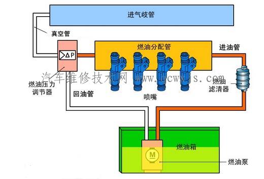

电控汽油喷射系统中,燃油供给系统是最容易产生故障的,特别是电动汽油泵和喷油器。这些部件常因汽油中所含杂质和水分的影响而损坏,导致不供油或油压过低或喷油器堵塞等故障,经常需要检修。
检修时,应注意以下事项:(1) 为了防止在拆卸时有大量汽油漏出,可在拆卸油管前,拔下电动汽油泵的导线插头,再启动发动机,直至发动机自然停机,然后松开油管接头。(2) 在连接螺栓型接头与高压油管接头时,应按以下顺序进行:换用新垫片,以保证接头的密封性;用手拧紧接头螺栓;按规定力矩,用扭力扳手拧紧接头螺栓。(3) 油路无油时或电动汽油泵移离油箱后,不可开动汽油泵。(4) 在检查喷油器时,一定要了解清楚喷油器是高电阻型的还是低电阻型的。对于前者(电阻一般为12Ω到14Ω )可直接接蓄电池电压来进行喷油器的喷油性能检查。对于后者(电阻一般只有2Ω到3Ω )则不可采用这种方法,因电流过大会烧坏喷油器,必须采用专门的连接器与蓄电池连接。
