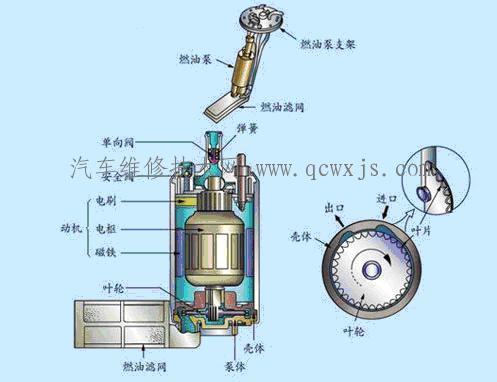

(1) 电动汽油泵的就车检查
① 汽油泵工作情况的检查检查时,先用一根导线将故障检测插座上汽油泵的两个检测插孔短接,然后打开点火开关,但不要启动发动机。这时从油箱处应能听到油泵的运转声,若用手指捏住输油软管应能感到输油压力。否则,表明电动汽油泵不工作,应检查其电源与控制线路。如果都正常,则应拆检。
② 汽油压力的检查用一根导线将电动汽油泵的两个检测插孔短接;然后打开点火开关,让油泵工作,并读取油压表油压,其值应符合规定。如果高于规定值,应更换压力调节器;如果低于规定值,则应检查输油软管和连接处,以及汽油泵、汽油滤清器和汽油压力调节器等情况。
汽油泵开关控制的电路检查怠速燃油压力时,应拆下插座上的短接导线,然后启动发动机,将真空软管从汽油压力调节器上拆下并堵住,这时油压表上的油压和将真空软管重新接到汽油压力调节器时的油压,均应符合规定;否则应检查真空软管和汽油压力调节器。接着,关闭点火开关,在发动机熄火5min后,油压表显示的油压应保持在规定的压力范围内;否则应检查汽油压力调节器和喷油器。如果其他部分均完好,则应更换电动汽油泵。若将检测插座中fp与+b连接,油泵运转正常,则控制线路有故障。如燃油泵仍不工作,则应检查、更换燃油泵继电器、燃油泵保险丝。
(2) 电动汽油泵的检验从燃油箱中拆出油泵,用万用表测量其两接线柱之间的电阻。如果不导通或导通但阻值不符合规定,则应予以更换。接上蓄电池电源,油泵应转动,否则应予以更换。这时应注意,通电时间不得超过10s,否则会烧坏汽油泵的线圈。
