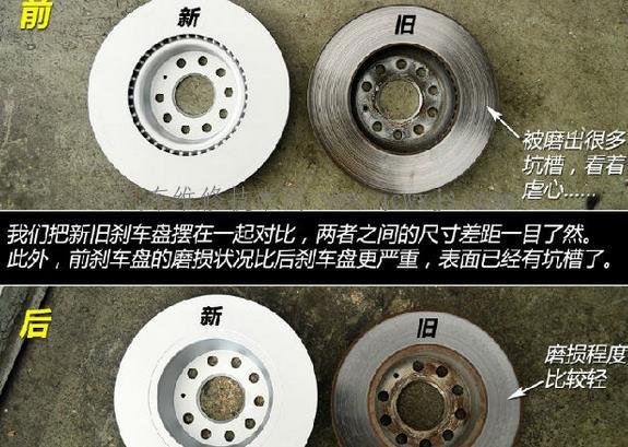

刹车盘的最大磨损极限为2毫米,运用到极限后有必要替换新刹车盘。        但是在实际运用中,大多数车主都没有严格执行这个规范。其实刹车盘多久(多少公里)换一次,换频率要依据个人的驾驶习惯来衡量,大致衡量规范如下:
        1、看刹车片的替换频率         若是刹车片的替换频率就很高,那就要多查看刹车盘的厚度,因为刹车片的使用与刹车盘的使用是相对磨损的,所以要定时查看一下刹车盘。
        2、依据磨损情况来判定         由于刹车盘除了正常磨损以外,还有由于刹车片或刹车盘的质量及正常运用过程中异物形成的磨损,若是刹车毂被异物磨损处一些比较深的沟,或盘面磨损的有误差(有的当地薄,有的当地厚)的话就主张替换,由于这种磨损差生误差后会直接影响咱们的驾驶安全。
                  3、车主也可以按照一定的规律来考虑进行更换。         比如:每更换两次刹车片,更换一次刹车盘。                 4.刹车盘的寿命是根据刹车盘自身的质量以及车主个人驾车习惯来决定的。         多数情况下刹车盘使用寿命应该在10万公里以上。
        5.检查刹车盘的磨损情况而定         检查刹车盘上是否有超过1毫米的深沟,检查刹车盘两边的厚度是否一致,刹车盘是否出现不平整或裂纹等。如果出现以上问题,则立即需要更换刹车盘</p>
