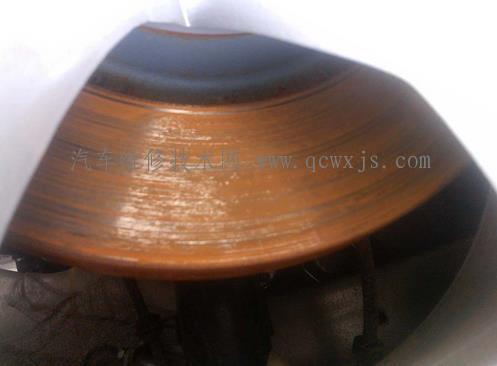

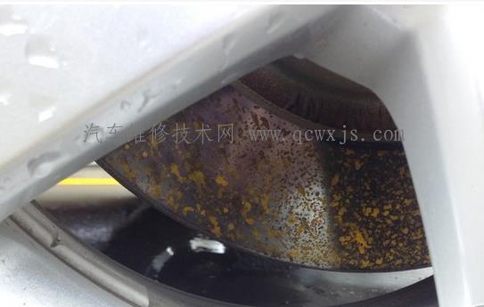

很多车主都会遇到这样一种情况,汽车车的刹车盘为什么突然就生锈了?特别是下雨天或者潮湿天气长时间停放长期的风吹日晒后这一情况更是严重,那么这种情况是否正常,又是什么原因呢?该怎么办呢?
        其实,刹车盘生锈是一种正常现象,只是根据不同生锈情况,处理问题办法会有所不同。        自 https://www.qcwxjs.com/^+ p' t/ m1 r$ " f4 t/ h7 ^+ p' t/ m1 r$ " f4 t/ h7 ^+ p' t/         为了增强刹车摩擦力,除了少数高级汽车使用的是陶瓷刹车盘外,大部分车辆都用的是铸铁刹车盘,只要下雨或者空气湿度较大,往往停车片刻刹车盘就已经锈迹斑斑,这种情况并非故障,而是由刹车盘的材质决定的,并非刹车盘质量有问题,一般来说,这种锈蚀不会影响到正常踩刹车。自 https://www.qcwxjs.com/^+ p' t/ m1 r$ " f4 t/ h7 ^+ p' t/ m1 r$ " f4 t/ h7 ^+ p' t/

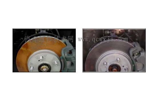

        轻微生锈的解决方法        刹车盘有轻微锈蚀,完全可以通过正常刹车来“磨掉”,其原理就是通过刹车片和刹车盘的摩擦以达到除锈的效果,多踩几次刹车,刹车盘就会光亮如新。如果刹车盘有没有磨到的地方,可以拆掉车轮用细砂纸打磨刹车盘。(踩刹车的方法除锈必须保证安全且不影响公共交通的前提下进行)
        比较严重的生锈的解决方法        这种锈蚀如果通过踩刹车的办法来解决,效果可能不会很理想,那这时就最好通过用细砂纸打磨的办法来解决。        如果这种情况长时间置之不理,锈蚀继续加重的话(尤其是长时间停放的车辆),会造成刹车盘表面不平,这会导致踩刹车时的抖动,如方向盘抖动、车身抖动等等。所以如果锈迹很多,我们最好将车辆开进修理厂,将刹车盘拆下,用砂纸将锈迹打磨处理干净,检查刹车片表面有无异常,安装妥当后进行路试。自 https://www.qcwxjs.com/^+ p' t/ m1 r$ " f4 t/ h7 ^+ p' t/ m1 r$ " f4 t/ h7 ^+ p' t/
        在平坦路面上以时速70km/h车速行驶,进行多次制动,确保无异常即可。如果还有抖动情况出现,那就说明刹车盘表面不平,需要进一步做抛光找平处理或视情况将其更换。修理厂应当先查找出引起振动的刹车盘并根据情况进行合理维修。如果振动原因为刹车盘厚度不均,需研磨刹车盘。如果研磨无法解决问题,可能需要更换刹车盘和刹车片。自 https://www.qcwxjs.com/^+ p' t/ m1 r$ " f4 t/ h7 ^+ p' t/ m1 r$ " f4 t/ h7 ^+ p' t/
