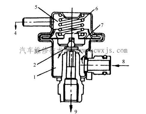

        汽油压力调节器        1—燃油室;2—阀门;3—壳体;4—进气管负压;5—弹簧   室;6—弹簧;7—膜片;8—入口;9—出口
