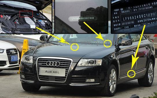

        车架号在哪里?         车架号vin一般位于前挡风玻璃左下角,或者在主驾驶车门铰链柱、门锁柱、门边上,比较显眼,也有的位于发动机舱,如果没有找到,也有可能固定在车门内侧靠近驾驶员座椅的地方。
        1)除挂车和摩托车外,在门铰链柱、门锁柱或与门锁柱接合的门边之一的柱子上,接近于驾驶员座位的地方;        固定在仪表板的左侧;固定在车门内侧,近驾驶员座位的地方。        2)应该是除了外面的车门外,不移动车辆的任何零件就可以容易读出的地。        3)我国现在汽车的vin码大多可以在仪表板左侧、风挡玻璃下面找到。        4)机动车行驶证上,新的行驶证在“车架号”一栏一般都打印vin码;        5)其它地方:如保险单上、发动机室内的各种铭牌上、驾驶员侧车门柱上等。        例如:        仪表板左侧 桑塔纳2000        仪表板右侧 别克glx悬挂上支架上的vin码        saab 9000行李舱中的vin码 别克gl8上横梁上的vin码 捷达gix翼子板内板上的铭牌

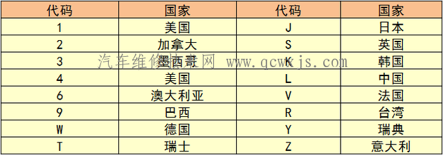

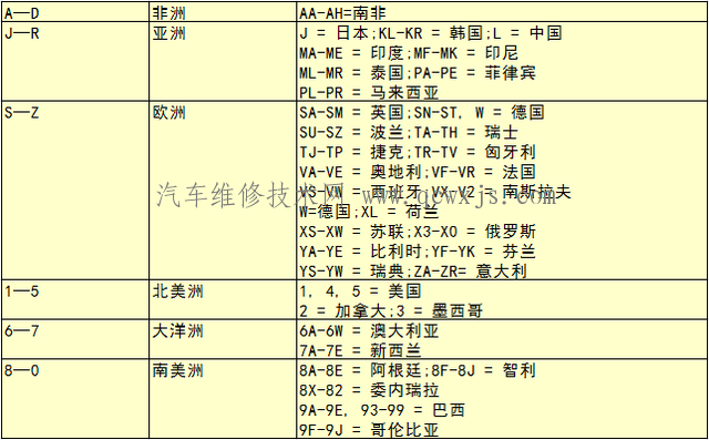

        1~3位(wmi):制造厂、品牌和类型; 世界制造厂识别代号( wmi)        第1位:表示生产国家和地区代码
        2-3位合并表示生产厂家及车辆类型。        但不同地区所表示的意思会有所差别。比如在中国,lsg表示上海通用,lfv表示一汽大众,lsv表示上海大众,lhg表示广州本田,lvs表示长安福特等。        如果是进口车,第2位字符可照下进行参考。

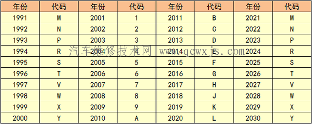

        第10位:车型年款。
        根据表格信息,30年一个周期轮回。

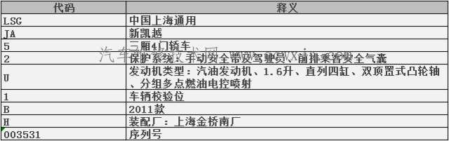

        以vin“lsgja52u1bh003531”为例。
        如果聪明的话,通过条例子可以了解到,这是一辆2011年款的上海通用汽车。但如果你更有心的话可以查到下面这些上海通用vin的含义,就能得到以下信息。
