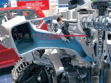

什么是气门油封(valve stem seal)要知道什么是气门油封就要先知道什么是油封油封是机械用来封油(油是传动系统中最常见的液体物质,也泛指一般的液体物质之意)的密封件,油封将传动部件中需要润滑的部件与出力部件隔离,不至于让润滑油渗漏。气门油封是油封的一种,一般由外骨架和氟橡胶共同硫化而成,油封径口部安装有自紧弹簧或钢丝,用于发动机气门导杆的密封。
气门油封的作用气门油封有两大作用,一是防止汽油与空气的混合气体以及排放废气泄漏,二是防止发动机机油进入燃烧室。气门油封可以防止机油进入进排气管,造成机油流失,防止汽油与空气的混合气体以及排放废气泄漏 ,防止发动机机油进入燃烧室。气门油封是发动机气门组的重要零件之一,在高温下与汽油和机油相接触,需要采用耐热性和耐油性优良的材料,一般用氟橡胶制作。
气门油封的常用材料丁腈橡胶,氟橡胶,硅橡胶,丙烯酸酯橡胶,聚氨酯,聚四氟乙烯等。选择油封的材料时,必须考虑材料对工作介质的相容性、对工作温度范围的适应性和唇缘对旋转轴高速旋转时的跟随能力。一般油封工作时其唇缘的温度高于工作介质温度20~50℃,所以在选择油封时,应十分注意油封材料的选用。材料为丁晴橡胶(nbr)时油封温度工作范围为-40~120℃,亚力克橡胶(acm)-30~180℃,氟橡胶(fpm)-25~300℃。
气门油封的安装位置
如何知道气门油封坏了一辆汽车如果气门油封损坏,便会导致汽车开始烧机油,每次冷启动时汽车就会就会冒蓝烟,并且发动机会开始出现加速乏力、振动等故障现象。 这个时候就需要更换气门油封,因为气门油封更换工艺要求严格,需要拆下气门室和缸头,工作很复杂,所以尽量去有质量保证的维修站。这期间还可能测量你的活塞环和缸套,有可能需要更换活塞环套件和搪缸。
