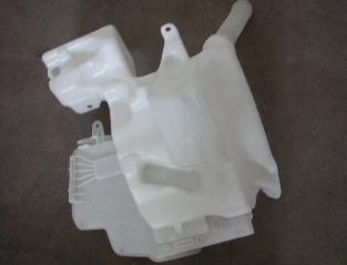

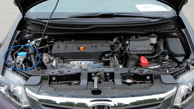

        玻璃水喷水装置由,一个水壶,一个电机,三根软管,三个喷头构成。        水壶负责储水,电机负责泵水,软管负责倒水,喷头负责喷水。        网上有网友说灌热水,有说打开机盖晒太阳的,有的说用发动机的热能融化的,还有有什么好办法?        到底哪种方法好一起来分析一下
        灌热水解冻        玻璃水冻住就跟杯子里的水冻住是一样的,如果贸然加热水的话,不仅化不开,水壶还有可能破裂,所以灌热水有一定风险。

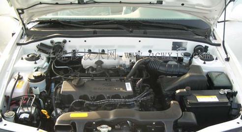

        晒太阳解冻        把开到阳光下,靠太阳的温度解冻(听起来好像不错,不过不知道要多久,要是一直不出太阳就不好办了……)
        发动机解冻        一直开着发动机,直到把玻璃水给解冻为止(如果你是土豪可以试一下)
        分析到这里,想必大家也知道了,玻璃水冻住了最好的办法了,那就是坐等它自己融化……        然后在换上防冻的玻璃水,既经济又省力。
        这里给那些玻璃水冻住了的朋友提几个注意事项:
        1、不要加热水解冻,不然水壶有可能会破裂。
        2、不要频繁启动喷水电机,小心电机会烧坏(结冻时和排水时都不允许)。
        3、要及时更换防冻玻璃水。
        注意:        汽车玻璃水非常的薄,如果玻璃水已经结冰,车辆尽量不要开动或过非常颠簸的路段,以防玻璃水破裂。
