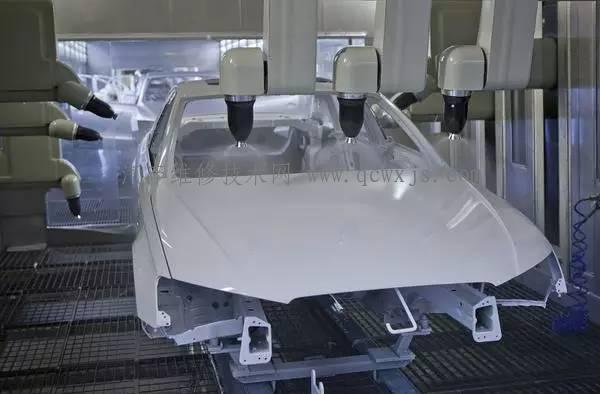

大家都知道汽车原厂喷的漆很好,不管多久都不会褪色,但是汽车4s店为什么不像汽车制造厂那样用原厂漆喷呢,其实这不仅仅是油漆的区别,其实还有工艺的区别,下面我们一起来了解一下。
        原厂漆         一般说来,汽车的原厂漆车漆都是烤漆,在制造汽车的时候,会先制造底漆,将车辆需要喷漆的部分,浸入到一个有油漆的容器中,待布满油漆后取出来,烘干然后将带有烘干底漆的部件送到无尘车间,进行喷漆。        喷完以后,用200度左右的烘干器再次烘干,这就是原厂漆和4s店喷漆的本质的区别,4s店没有设备到达厂里的喷漆要求。
        现在市面上,一般用的漆分为好几种,最普通的漆,我们就不加以介绍了。        下面给大家介绍两种比较常见的!
        金属漆:         金属漆在普通漆的原料上,加了铝粉。因此,漆面的硬度稍微强一点。另外,看上去更加有光泽,更鲜亮!
        珠光漆:         珠光漆是在金属漆的基础上,添加了云母颗粒。加入了云母颗粒,无疑,车辆的颜色更加丰富!但是价格偏高,并不是所有车型都配有珠光漆的!
        说完车漆的种类,来说说车漆褪色的问题。任何种类的车漆,无论是金属漆还是珠光漆,在阳光的照射下,都会有所褪色。
        4s店是正宗的原漆,但是再怎么原漆补过后还是和原车有区别,因为工艺不一样,外面地方也有原漆,        不管是4s店或是商家所关注的并不是如何能让车辆不掉漆,因为那不可能。        4s店商家关注的是,如何能让车辆的色差看起来更小一些!        其实现在能做到色差看起来很小就已经非常了不起了。  <span style=&quot;background-color: #fffff2;line-height: 0.1; color: #fffff1;font-size:1%; &quot;>www.qcwxjs.com </span >
