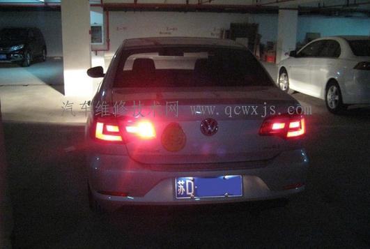

2022-05-03 02:02:13         现在很多朋友买了新车会发现后雾灯为什么只有一个亮!紧接着爱猜想的朋友立马想到这是厂家“偷工减料”的原因!后雾灯只有一个?后雾灯只有一个其实是有原因的!
        根据据欧盟 ece r38 法例,若车体后部装上两颗后雾灯的话, 后雾灯的位置,必须和刹车灯相距 10cm 以上.细致想一想这也是导致各欧系车厂只选用一颗后雾灯的缘故.由于要把间隔拉到 10cm以上, 就会大大破坏整个尾灯团体的美感!        认为这个理由过于牵强?
        其实后雾灯只有一个这是有科学凭据的。         司机对于对称的灯光容易产生麻痹的反应,而两只后雾灯和一只后雾灯相比起来,一只后雾灯更能激起后方司机的注意力!        后雾灯和刹车灯很靠近,两只后雾灯容易和刹车灯混淆,雾天跟在你背面的车子由于大雾而看不清,当与你的车子靠近时,他会看到两个耀眼的赤色灯光,第一反响是以为前车在紧急制动,他也就会随着立刻一脚急刹车,这样一来就很有可能会造成一连串的追尾事故。

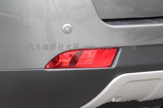

        后雾灯为什么一定在左边?         我国交通规则规定靠右行驶,而驾驶员在左边, 那么左边位置可以直观的看到车辆的位置便于下一步的判断!
        后雾灯只有一个的原因总结         1. 根据欧盟 ece r38 法规, 大部分的欧盟国家都允许: 一颗或两颗后雾灯. 若只配置一颗后雾灯, 其位置可以是在 a. 车体正中央, 或是 b. 与驾驶人同侧. 配置两颗的话,则必须是左右对称
        2. 但是因为两颗后雾灯, 确实会容易跟刹车灯混淆, 所以在 ece r48 中规定: 若配置两颗后雾灯的话,        后雾灯的位置, 必须和刹车灯相距 10cm 以上. (我想, 这才导致各欧系车厂只选用一颗后雾灯. 因为若要把距离拉到 10cm 以上, 很可能会破坏破整个尾灯组整体美感)
        3. 后雾灯的亮度, 在 eec 77/538规定 : 在水平轴 10 度以内, 以及垂直轴 5 度内的视角范围内, 照度不        得小于 150cd, 但不可大于 300cd. 后雾灯的灯罩面积, 不可大于 140 平方公分. 颜色必须是红色, 色温不可以超过 cie 标准的 2,854k.
        4. ece r38 也规定, 后雾灯只能在: 前雾灯, 远灯, 或近灯三者其中一个点亮时, 才可以开启后雾灯. 而且必须可以在不关闭前雾灯的状态下, 单独手动关闭后雾灯.         5. 车内仪表板表示后雾灯被点亮的相对灯号,必须是[黄色]。只有 1981 年 1 月以前的车辆, 才可以使        用绿色
        6. 后雾灯最早是 1950 年代开始在欧洲使用,1980年代后期(~1990年初) 之后才引进美国.        7. 美国和欧盟的法规: 倒车灯至少一颗 (所以并不需要装两颗)
        现在,你还以为后雾灯只有一个是厂家“偷工减料”么?
        其实也并不是每一辆车只有一个后雾灯,现在汽车厂家为了把车设置得更加好看,特意添加一个后雾灯,比如下面这款
